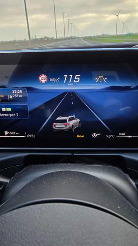

Ja, ich habe die Heizleiter davor. Mir ist das gleiche schon einmal passiert, aber da war die Sicht und das Wetter auch wirklich nicht gut und ich musste nur von der Pommesbude 1km nach Hause. Ich schob die Schuld auf die Umstände. Ich habe meine eigene Vermutung, kann mir dann aber nicht erklären, warum es so sporadisch kommt. Diese ausgasende Streulichtscheiben... Kann es sein, dass man die auch MIT den Heizleitern hat?Ende Januar wurde mir der Himmel ausgebaut, weil mir durch einen Materialmangel die Kunststoffzierleisten auf dem Dach gebrochen sind. Eine Vermutung meinerseits ist entweder ein mangelhafter Zusammenbau der vorderen Kameraeinheit oder eine fehlende oder fehlerhafte Kalibrierung des Assistenzsystems nach Einbau der Kameras.
Schaut euch mal die Assi-Grafik an wenn der Fehler auftaucht. Der Wagen erkennt und sieht alles, aber fährt 400km seitwärts.
Assistenz
:-D Sorry dass ich schmunzeln muss, ich dachte ich hätte nun schon alles gesehen… aber die driftende quer fahrende C-Klasse im Assistenten ist schon der Hammer. Vermutlich liegt es an deinem AMG das wird Standard sein *ironie* sportliche Fahrweise.
Hast du ein Software Update gemacht bzw machen lassen? Evtl liegt es auch an einem fehlerhaften Steuergerät, bei mir lag es an einem Kabelbaum, das war bei mir der Fall als sich die Assistenten verabschiedeten.
@Stern2022 schrieb am 29. März 2025 um 07:44:29 Uhr:
Diesbezüglich habe ich noch nichts unternommen, da ich erstmal wissen wollte was mögliche Lösungsansätze sind. Der Erfahrung nach, bringt es bei so Sachen meist mehr, die Lösungsansätze selbst in die Werkstatt mitzubringen.
War dein Fehlerbild denn ständig anstehend? Oder war es wie bei mir sporadisch?
Im übrigen gibt es noch ein spannendes Detail im Bild... Ich habs geschafft den AMG nach dem Tanken mit einer Restreichweite von 700km angezeigt zu bekommen ^^ Mein Stadtverbrauch zeigt sonst knapp 390km bei 13L Verbrauch an :-)
Doppelpost, kann gelöscht werden.
Bei mir war das Fehlerbild immer wiederkehrend, erst wurde Softwareseitig was gemacht, dann hielt es eine Weile, dann wurde sogar das Fahrerdisplay getauscht da dann ein komplettausfall auftrat und am Ende wurde der Kabelbaum erneuert. Bei mir war es zeitweise sogar so, dass wenn ich schnell nach links abgebogen bin, dass dann Assistenten ihren Geist aufgaben, hier lag der Fehler dann bei einer fehlerhaften Steckverbindung ähnlich eines Wackelkontakts. Problematisch sehe ich bei Ausfall der Assistenten, dass es zig Möglichkeiten an Fehlerquellen gibt, welche dafür verantwortlich sein können, Kamera, Software, Steuergerät, Kontakte, Kabelbaum…
