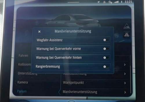

Die neuen Varianten haben den Menüpunkt leider nicht mehr. Ich parke in der Firma immer rückwärts ein. Hinter der Absperrung stehen manchmal Kollegen. Die lachen sich schon kringelig, weil alleine deren Anwesenheit die Notbremsung auslöst, selbst wenn ich extrem langsam fahre und schon praktisch stehe.

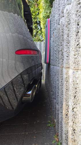

Meiner macht das nicht, ansonsten würde ich nicht in die Garage kommen weil ich sehr dicht an die Wand ran muss. er piept Dauerton
Nur um das kurz zu validieren... Redet ihr von dem NOTbremsassisten? Den gibt es rückwärts? Oder redet ihr von der reduzierten Motorleistung bzw. dem Fahren gegen die angezogene Bremse? Denn wenn die Meldung oben im Display in der mitte steht, steht dort "Zum deaktivieren anklicken" müsst ihr nur auf die Meldung drücken und könnt bis zum nächsten Start des Fahrzeugs mit Vollgas gegen die Wand oder wohin auch immer fahren.
Ich stehe nebenbei auch sehr nah an meiner Wand...
Das Kniebrett hängt nur zum Schutz der Kofferraumklappe, zum Schutz der Klappe vor unbeabsichtigter Öffnung. Hatte vorher ein Coupe und dachte mir schon für die Übergangszeit mal lieber was hinhängen.
Parkposition
@qphalanx schrieb am 10. April 2025 um 17:13:51 Uhr:

@ImPoSand schrieb am 10. April 2025 um 19:02:29 Uhr:
Negativ! Der Notbremsassistent bei mir funktioniert einwandfrei. Es geht um den Rangierassistenten. Diesen konnte ich bei meinem S206 Baujahr 08/23 noch im Menu deaktivieren. Im neuen S206 10/24 geht das nicht mehr. Dieser bremst nun ständig beim Rückwärtsfahren, sobald er denkt da sei ein Hindernis. Teilweise genügt die plötzliche Reflextion von Sonne auf dem Heck des Fahrzeugs.

Ok, krass, aber ich kann auch bei aktivem Rangierassistenten die Funktion per Touch abschalten, wenn sie automatisch aktiviert wird. Ich habe gelesen, dass einige es nichtmehr drin haben und das es weitestgehend unverständlich ist, warum das so ist, aber liegt das an einer "Optimierung" oder an fehlenden Paketen?
Wurden diese Funktionen schon bei jemanden "weg geupdatet"? Kann es passieren, dass man mit einer neuen Software auf der Headunit plötzlich keine Funktionen mehr hat?
An fehlenden Paketen kann es bei meinem nicht liegen. Der ist randvoll ausgestattet. Scheinbar hat bei Mercedes jemand den Rotstift bei der Software angesetzt und hat solche Sachen weggestrichen oder es ist tatsächlich eine neue EU Verordnung, wie z.B. das Geschwindigkeitsgebimmel.
Beim 206 gibt es doch inzwischen 2 Generationen von Hardware mit unterschiedlicher MBUX-Software. Gab schon mehr Diskussionen über Funktionen, die in der "alten" Hardware noch vorhanden sind und mit der neuen Hardware verschwunden sind. Der Wechsel von Snapdragon zu Qualcomm war wohl ab 2023. Keine Ahnung, wann genau das im 206 eingebaut wurde.
