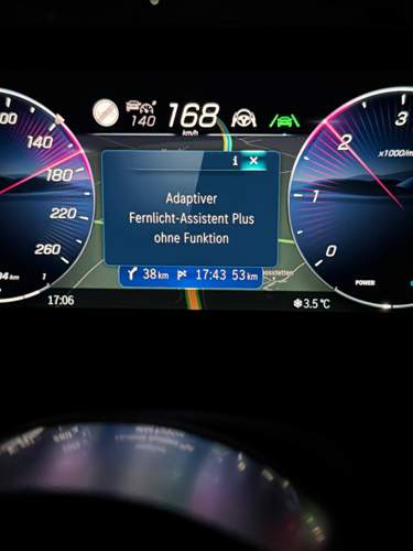

@Alex.K96 schrieb am 8. September 2024 um 13:38:42 Uhr:
Selbst wenn man nicht mit Abblendlicht bei Tag fährt, (und somit der Abblend Assis nichts zu tun hat) erscheint die Störung
Nach dem heutigen Werkstattbesuch stellte sich heraus, dass auf die beiden Steuergeräte der Scheinwerfer nicht kalibriert ab Werk waren..
Kleines Update, nach nun drei Werkstatt Aufenthalten, neuer Software, neuem Niveausensor und neuem Steuergerät ist der Fehler weiterhin da. MB Werkstatt ratlos…
@Alex.K96 schrieb am 25. November 2024 um 12:29:07 Uhr:
@Alex.K96 schrieb am 17. September 2024 um 11:53:21 Uhr:
Zum brechen…
Bei mir fällt auch regelmäßig einiges an Assistenten aus.. zwar immer nur eine „kurze“ Zeit, dies sollte jedoch ein absolutes no Go bei den Preis und Hersteller sein..
