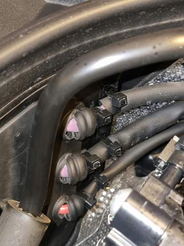

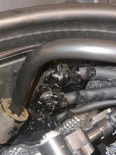

So ich habe mein Auto wieder bekommen und die gerissenen Gummitüllen wurden "abgedichtet". Meine Frage an die Profis: Ist das Mercedes Qualität bzw. überhaupt grundsätzlich die Art wie fachgerecht beim Kfz. abgedichtet wird???
1000053741
1000048033
nein, normalerweise wird alles ersetzt. ich würde mal nachfragen, wann die original ersatzteile kommen sollen.
Ich glaube kaum das Mercedes das komplett tauschen lässt. Dann müssten ja die ganzen Kabel ausgebaut werden. Und gegebenfalls der halbe Innenraum zerlegt werden.
In der Tat sagte man mir vor Ort, dass die Kabel direkt in den Beifahrerfußraum führen würden und man sie komplett an der Kontaktstelle lösen müsste um sie dann bis zum Motorraum rausziehen zu können dafür müsste auch das Armaturenbrett raus. Ich habe überhaupt kein Problem wenn die Durchführungen abgedichtet werden, bevor alles auseinandergerissen wird...für mich sieht das halt nur sehr "rustikal" aus. 😉
@Olli230 schrieb am 25. Juli 2024 um 17:51:44 Uhr:
Nächstes mal direkt Bauschaum
Der dann wie lange flexibel abdichtet?
Kaum zu glauben dieser Verarbeitung.
