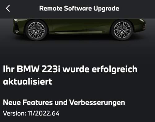

Von mir auch noch mal ein Update, nach gut 2 Monaten hab ich den Wagen gestern wieder abgeholt. Nachdem die Anfang des Jahres eingebaute Hybrid Steuereinheit schon beim Test in der Werkstatt wieder kaputt gegangen ist wurde jetzt eine angeblich modifizierte Version (hat wohl auch eine andere Teilenummer) eingebaut, schauen wir ob das Thema damit nun gelöst ist…
Die Piepser haben heute morgen bei mir auch ohne aktivierten Parkvorgang vorbildlich angesprochen. Dann kam OTA und danach hab ich es noch nicht wieder ausprobiert.
Was dabei aktualisiert wurde kann ich nicht nachvollziehen -die Release notes gleichen denen von 11/2022.44
Ota 11/2022.64
