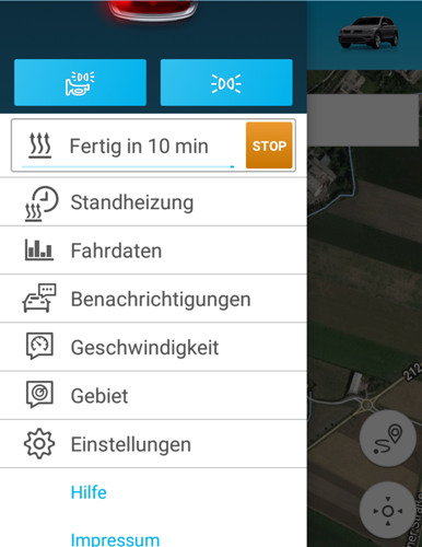

Moin,
ich habe gerade gesehen, dass in der Car-Net App die Standheizung auftaucht.
Kann man mit einer originalen Standheizung diese evtl. schon über die Car-Net Funktion des Infotainments steuern?
Das wäre nobel. Nutzt hier jemand Car-Net und kann über den Funktionsumfang berichten? Ich habe bisher kaum Überblick, was man davon hat...
Im GTE soll das gehen und - wenn ich den Konfigurator richtig verstanden habe - ab MJ 18. Allerdings, wie so oft, sind die Angaben im Konfigurator nicht so sehr zuverlässig bzw. teilweise widersprüchlich.
B8 190PS Diesel (MJ2016): Keine Steuerung der Standheizung mit der App möglich.

Die App geht NUR im GTE!!
Markus
Bei mir geht die App auch im Tiguan
und außerhalb des GTE 😉
@gruru schrieb am 9. Juni 2017 um 05:26:08 Uhr:
Stimmt, aber die steuerung der Standheizung wahrscheinlich nur für den GTE :-)
Markus
Also so sieht das im Car-Net beim Tiguan aus.
Tiguan natürlich ohne Klimakompressor (Leider kein elektrischer).
Screenshot-20170609-082408
