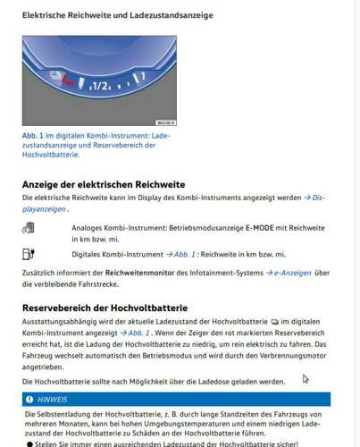

In der BA Kapitel Hochvoltbatterie steht eindeutig, dass die Anzeige der Reichweite je nach Fahrweise berechnet wird und daher auch bei vollgeladenem Akku variiert. Weiters steht drin, dass Komfortverbraucher wie Sitzheizung oder Klimatisierung die Reichweite reduzieren.
Muss man ja auch kein Raketenwissenschaftler für sein um das nachvollziehen zu können.

Sorry, ich muss jetzt mal laut werden, aber wann wird hier endlich verstanden, dass es einen Unterschied zwischen dem VFL und dem FL gibt?
Meine Fresse, immer wieder die gleichen sinnlosen Verwirrungen, weil es die Leute nicht kapieren...
Da ist sogar das neue AID in der Anleitung... -__-

Elektrische Reichweite VFL
Tut mir leid lieber @jokergermany.de.vu dass du zur Zeit scheinbar etwas frustriert und daher offensichtlich ein wenig schlecht drauf bist. Das wird sicher wieder besser :)
Was die Tatsache aber, dass die elektrische Reichweite von der Fahrweise und elektrischen Komfortverbrauchern abhängig ist, mit den leicht unterschiedlichen KI-Displays vFL (sog. AID) vs. FL (sog. digitales Cockpit) zu tun haben soll, das weisst wohl nur Du.
Gute Zeit dann noch. Und vielleicht findet man ja im goingelectric.de Forum deine im August verloren gegangen 2 km Restreichweite ;)
Ganz viel, weil ein mindestens der sehr viel größere Akku einen Unterschied machen sollte ;).
Aber es ging übrigens um die Anzeige der elektrischen Reichweite und auch wie die produziert wird ist zwischen den Modellen gewaltig unterschiedlich.
Erklärt warum das so ist wurde hier zu genüge. Genauso wie ich dir erklärt haben, warum ein BA für ein FL nicht für ein VFL gilt.
