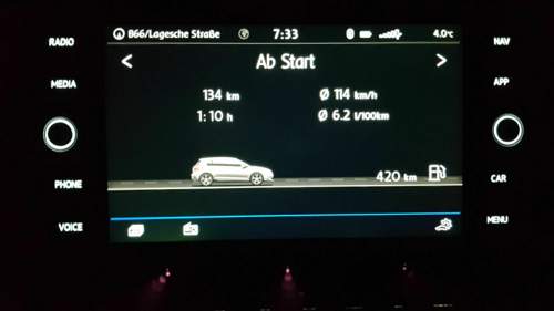

Ich fahre den GTE selbst auf Langstrecke nicht über 7 Liter. Im Durchschnitt sind es unter 3. Finde das schon ordentlich. Die 10 hat er bei mir noch nicht gesehen. Aber ich zahle den Sprit auch selber und muss Reparaturen am Auto auch selber zahlen, dann fährt man nunmal anders.

Bei konstant 120 km/h gehe ich mal von 6,x Liter aus? Sprich 700 km mit einer Tankfüllung (mit etwas Reserve im Tank)
