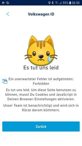

Genauso wie bei meinem Auto heute "automatisch" 42km statt 46/47km vollgeladen war, als ich losfahren wollte....
Und genauso wie Carnet seit durchgängig 2 Tagen nicht mehr funktioniert.
Hat mich den ganzen gestrigen Tag getrollt mit:
Sie haben eine Abfahrtszeit eingestellt, bitte schließen sie das Ladekabel
BTW: glaube ich das am sparsamsten eine Mischung aus D und N (Da ja leider auch in D Rekuperiert wird) ist. Wenn man wirklich sparsam fahren möchte sollte B oder gar die Bremse nur verwendet werden, wenn es nicht anders geht.
Carnet down
@spitfire460 schrieb am 15. Januar 2020 um 06:51:46 Uhr:
Carnet down
Bei mir seit 2 Tagen...
