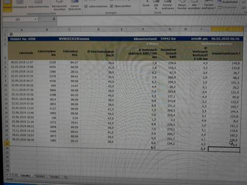

Lohnt sich der Charge-Mode?
Dass das elektrische Fahren günstiger ist als das Fahren mit Benzin, hatte ich in meinem letzten Post schon festgestellt, hier nochmals die Kostentabelle, diesmal mit Angabe der Mehrkosten des Hybrid-Modes gegenüber dem E-Mode in % (rote Zahlen):
Code:
                E-MODE     HYBRID-MODE
    Gang      kWh/ Cent/ Ltr/ Cent/ ggü.  Wirk.-
km/h   U/min 100km  km  100km  km  E-Mode grad
  20  2 1300  13,0  3,9   5,7  7,8 +101%  25,3%
  30  2 1900  11,6  3,5   4,8  6,6  +90%  26,9%
  40  3 1700  11,5  3,5   4,7  6,5  +88%  27,2%
  50  4 1500  11,8  3,5   4,6  6,3  +79%  28,5%
  60  5 1400  13,0  3,9   4,4  6,1  +55%  32,8%
  70  6 1300  14,5  4,4   4,3  5,9  +36%  37,5%
  80  6 1500  16,7  5,0   4,7  6,5  +29%  39,5%
 100  6 1900  19,6  5,9   5,5  7,6  +29%  39,6%
 120  6 2300  23,1  6,9   6,5  8,9  +29%  39,5%
 135  6 2550  26,8  8,0   7,6 10,5  +30%  39,2%
 160  6 3050              9,5 13,1
 180  6 3400             11,0 15,1
 200  6 3800             14,6 20,1
Leider reicht der Akku nicht für Urlaubsreisen o.ä., und über weite Strecken hat man keine Gelegenheit, den Akku zu laden. Deshalb stellt sich die Frage, ob es sich lohnt, mit dem Charge-Mode den Strom selbst zu erzeugen, um diesen innerorts oder im Stau zu verbrauchen. Um die Antwort gleich vorwegzunehmen: Ja, es kann sich tatsächlich lohnen, wenn der generierte Strom bei weniger als 70 km/h verbraucht wird (alles, was nicht im 6. Gang gefahren werden kann).
Wie kommt man darauf? Zunächst habe ich den durchschnittlichen Benzinverbrauch im Charge-Mode ermittelt (bei konstantem Tempo / Messreihe mit Tempomat) und mit dem Verbrauch im Hybrid-Mode verglichen. Dann habe ich vom BC abgelesen, wieviel Strom damit erzeugt wurde (kWh pro 100 km). Der Generator erzeugt in der Regel 3,0 bis 3,2 kWh aus einem Liter Benzin. Je nach Benzinpreis ergibt sich somit ein Strompreis von 43 bis 46 Cent pro erzeugte kWh, was deutlich teurer ist als das Laden an der Steckdose (siehe rote Zahlen in der Tabelle unten).
Aber: Der Benziner hat bei Langsamfahrt einen sehr schlechten Wirkungsgrad gegenüber dem E-Motor, z.B. bei 20 km/h ist der Hybrid-Mode doppelt so teuer wie der E-Mode (siehe rote Zahlen in der Tabelle oben), so dass sich das elektrische Fahren auch dann lohnen würde, wenn der Strompreis doppelt so hoch wäre. Somit fährt man auch mit dem selbst erzeugten Strom unterm Strich günstiger als mit Benzin (Hybrid-Mode). Die Grenze liegt zwischen 60 und 70 km/h, ab dann ist der Wirkungsgrad des Benziners höher als der Wirkungsgrad der Stromerzeugung, so dass sich letzteres nicht mehr rentiert.
Code:
         CHARGE-MODE      GENERIERTER STROM
      Ltr/ Cent/ (ggü.  kWh/ Cent/ Mehr- Wirk.-
km/h 100km  km   Hybr.) 100km kWh  preis grad
  20  14,0 19,3 (+11,4)  25,0  46  +52%  33,5%
  30  14,7 20,2 (+13,6)  30,8  44  +47%  34,6%
  40  15,6 21,5 (+15,0)  34,2  44  +46%  34,9%
  50  14,7 20,2 (+13,9)  31,6  44  +47%  34,8%
  60  11,0 15,1  (+9,1)  20,7  44  +46%  34,8%
  70   8,9 12,3  (+6,3)  14,4  44  +47%  34,8%
  80   9,4 12,9  (+6,5)  14,8  44  +46%  35,0%
 100  10,3 14,2  (+6,6)  15,2  43  +45%  35,2%
 120  10,7 14,7  (+5,8)  13,4  43  +44%  35,4%
 135  11,4 15,7  (+5,2)  12,1  43  +44%  35,4%
 160  12,6 17,3  (+4,3)   9,3  46  +53%  33,3%
 180  13,7 18,9  (+3,7)   6,0  62 +106%  24,7%
 200  16,3 22,4  (+2,3)   2,9  81 +169%  19,0%
Wer Probleme mit dem Tabellenformat hat, kann sich die angehängte Excel-Datei herunterladen.
Hinweise
  • Bei den Stromkosten (30 Cent/kWh) sind 23 % Ladeverluste berücksichtigt, beim Benzinpreis (138 Cent/Liter) die BC-Abweichung von 2 %. Allerdings ändert das Benzin-/Strompreisverhältnis prinzipiell nichts am Ergebnis: Steigt der Benzinpreis, dann wird zwar der Generatorstrom gegenüber dem Steckdosenstrom teurer, aber in gleichem Maße auch der Hybrid-Mode (Benzin) gegenüber dem E-Mode (Strom). Mit der beigefügten Excel-Tabelle kann man das leicht nachprüfen.
  • Beim Wirkungsgrad wurde ein Brennwert von 9 kWh je Liter Benzin kalkuliert.
  • Der Charge-Mode funktioniert nicht in der Aufwärmphase des Verbrennungsmotors (2-3 Minuten nach Kaltstart).
  • Am günstigsten lädt man den Akku bei 100-140 km/h auf. Oberhalb 160 km/h wird es ineffizient wegen der hohen Drehzahlen. Innerorts ist der Charge-Mode zwar nicht schlecht, aber hier empfiehlt es sich immer, den Verbrenner abzuschalten, nicht nur wegen des Kostenvorteils, sondern auch zur Vermeidung von Abgasen und wegen der unvergleichlichen Ruhe im Auto.
  • Je nach gefahrener Geschwindigkeit kann die Generatorleistung knapp 18 kW erreichen, allerdings schrumpft sie nach ein paar Minuten mehr oder weniger stark zusammen, vermutlich wird der Akku heiß. Für die Messungen war der Charge-Mode jeweils nur wenige Minuten aktiv. Bei einer längeren Beanspruchung fallen die durchschnittlichen Erträge meist wesentlich niedriger aus, dementsprechend sinkt der Benzinverbrauch. Faustregel: 10 km Charge-Mode ergeben ca. 5 km Reichweite im E-Mode.
  • Nach einer längeren Charge-Mode-Phase kann die Bremsleistung des E-Motors stark eingeschränkt sein. Steht eine größere Bremsung bevor (z.B. Autobahnausfahrt / Ampel), sollte man 1-2 Minuten vorher den Charge-Mode abschalten, damit sich das System "erholen" kann.
  • Abschalten sollte man den Charge-Mode auch dann, wenn der Ladestand des Akkus etwa 3/4 erreicht, weil in diesem Bereich noch 80-90 % der Bremsleistung des E-Motors zur Verfügung stehen. Bei vollem Akku ist keine Bremsenergierückgewinnung mehr möglich.
Fazit
Der Charge-Mode macht also auf Langstrecken Sinn, wenn man folgende Strategie fährt:
  • Alle Strecken bis 60 km/h sollten im E-Mode gefahren werden, ausgenommen größere Steigungen (= Stromfresser). Im Gefälle darf es auch 100 km/h oder schneller sein, solange man mit 10 % Leistung auskommt.
  • Bei höherem Tempo (bevorzugt 100-140 km/h, möglichst wenige Bremsungen) lädt man den Akku, bis der Ladestand für alle restlichen E-Mode-Streckenabschnitte reicht, jedoch maximal auf 70-80 % (reicht für 30-40 km "Schwachlaststrecke"😉.
  • Ansonsten fährt man im Hybrid-Mode.
Unklar ist allerdings, wie sich das häufige Laden und Entladen konkret auf die Speicherkapazität des Akkus auswirkt. Ist irgendwann ein Akkutausch fällig nur wegen intensiver Nutzung des Charge-Modes, dann hat es sich ganz sicher nicht gelohnt. Aber das ist mangels Langzeiterfahrungen schwer zu beurteilen.

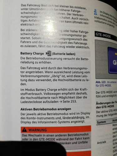

Unabhängig davon, "Sinn-und-Unsinn" zu beschreiben: Wenn der Hersteller diesen Modus einbaut, dann wird man ihn auch nutzen "sollen" - sonst wäre er ja nicht da.
Aber die 1% waren es doch immer, somit wurde doch da nichts teurer gestaltet.
Wenn du meinst, das ein Diesel der richtige Antrieb für dich wäre, hättet du dir vielleicht lieber wieder ein gekauft, oder ein Hybrid Diesel wie es ihn beispielsweise bei Mercedes gibt, da wäre vielleicht die Möglichkeit gewesen ihn regulär rein per Diesel zu fahren, bei kurzstrecke oder in der Stadt dann rein Elektrisch.
Was erwartest du vom Motorlauf, es heißt ja charge Modus, also Laden.
Vom Prinzip also wie ein Stromerzeuger, wird der belastet hört er sich auch anders an, als ohne last.
Somit sollte doch klar sein, das ein Motor der im Leerlauf ohne last läuft, entsprechend sanfter läuft, als einer der Wirkungsgrad bedingt an der Maximal last betrieben wird, quasi so, als würdest du ein etwas älteren verbrenner mit der Bremse festhalten und mit der Kupplung ohne Gas zu geben anfahren zu wollen.
Das ganze dann direkt nachdem er kalt gestartet wurde.
Wenn du Technisch doch Fit bist und alles selbst machst, solltest du das eigentlich wissen.
Der Herrsteller empfiehlt aber ganz klar, dass man die Batterie mit dem Kabel aufladen soll, da der Charge-Modus, wie schon oft geschrieben, verbrauchstechnischer Unsinn ist.
@KGB87 schrieb am 16. Januar 2020 um 09:46:09 Uhr:
Ich würde so ein Antriebskonzept auch Privat nie kaufen. Viel zu kompliziert, fehlerbehaftet und nur halb durchdacht. Im Rahmen eines Dienstwagens nur finanziell interessant um sich dem Thema zumindest zu nähern und zu schauen, wie sich das entwickelt. .
Ich dachte du bist technisch versiert, was genau ist daran kompliziert? Fehlerbehaftet? Funktioniert bei mir super. Für dich ist er definitiv kein Thema, bitte kaufe dir beim nächsten Mal wieder einen reinen Verbrenner oder einen BEV.
Der GTE lohnt sich meiner Meinung nach nur wenn man zuhause laden kann und es auch tut. Da du den Strom ja bezahlen musst und Benzin umsonst bekommst nimmst du natürlich fleißig den Charge Modus. Absolut assi meiner Meinung nach weil effizienztechnisch eine Katastrophe (sollte man wissen wenn man technisch versiert ist). Aber Benzin ist ja umsonst, brauch dich ja nicht zu interessieren. 😉 Kann man da nicht mal den Anstand haben und das Auto einfach mal so benutzen wie man es soll? Stell dir vor, ich muss Benzin UND Strom zahlen und lade das Auto so oft es geht. Warum? Nur so macht der GTE Sinn und ist verbrauchsgünstig. Ansonsten hätte ich auch meinen S4 behalten können.
Der schlechte Verbrennerlauf (oder von mir aus auch harte Motorlager?) ist im Charge-Modus sehr ausgeprägt und in den Phasen, wo der Verbrenner läuft, weil er kurz vorher angesprungen war und nicht wieder ausgehen soll (Elektronikentscheidung, nicht ich!), ebenfalls. Auch "ohne Charge-Mode".
Wie soll der Charge Modus auch anders realisiert werden, irgendwo muss ja die Energie zum laden des Akkus herkommen, das lässt den Motor natürlich ordentlich brummen. Im Hybrid-Modus läuft er wie ein normaler 1.4er im Passat, da solltest du natürlich auch kein Wunder der Laufruhe erwarten wenn du von einem V6 kommst. Ohne Charge Modus fährt er definitiv elektrisch an. Es sei denn der Akku ist komplett leer oder Motor nicht betriebswarm. Heißt Akku fleißig Akku mit Kabel aufladen und innerstädtisch oder wenn man bis zum Ziel damit kommt komplett elektrisch fahren. Dann wird der Motor auf Landstraßen warm und fährt an Ampeln super an. Wenn natürlich das erste was du machst wenn du vom Hof fährst den Hybrid oder schlimmer den Charge-Modus auswählst und damit in der Stadt fährst kann das ja nichts werden.
