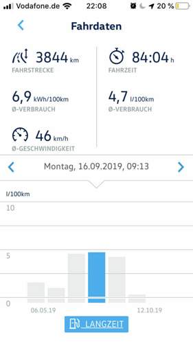

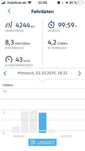

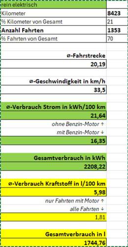

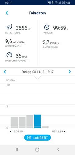

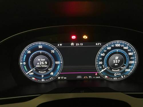

Ich fahre vermutlich 70% meiner Kilometer rein Elektrisch.
Von daher die Verbräuche von jemanden der viel Elektrisch unterwegs ist.
Na dann schaun wir mal... hilft Dir das weiter?
3f43a045-bb47-4331-9e97-f6a8e6b3b1af
A3cf0aa7-a8d6-4b08-9a01-c95098b89426
523a9455-9cea-4971-9eef-8fe4e65c7438
+4
Der Vorbesitzer hatte offenbar ein Verbrennerlastiges Fahrprofil und hats auch laufen gelassen ohne viel aufzuladen.
Also im mix ca 4,6 Liter (wie bei Spritmonitor)
kWh 7,3 (wie bei Spritmonitor) deckt sich mit deinem etwa.
Bei fast rein Elektrisch 17 kWh und 1 Liter Sprit.
Ist ein Ansatz mit dem ich Arbeiten kann.
Vielen Dank.
Wobei ich im Alltag quasi exklusiv elektrisch fahre, bloss bei längeren Strecken mal den Verbrenner brauche.
Elektrisch dabei zwischen 20-30kWh/100km (mit Klima/Heizung), je nach Witterung/Temperatur.
Sommerurlaub mit 4Erw. + Kind und Gepäck lag ich zwischen 6,3 - 7,3l/100km beim Verbrenner wobei da teils sogar neg. el. verbrauch dabei war (Rekuperation). Italien - Schweiz - Süddeutschland

Ich fahre 50-60% rein elektrisch. Komme auf ca. 2,5 Liter + 9 kWh auf 100km. Beim Strom kannst du noch was draufpacken, an der Steckdose ist der Verbrauch höher weil Verluste nicht einberechnet werden. Ich kann dir zwar sagen was ich in einem bestimmtem Zeitraum ab Steckdose verbraucht habe, ich weiß aber natürlich nicht wie weit ich damit rein elektrisch gefahren bin. Das wird im Auto leider nicht angezeigt.
Ich würde sagen bei überwiegend elektrischer Fahrt 15-25 kWh (Heizen macht hierbei SEHR viel aus) und überwiegend hybridischer Fahrt 6-8 Liter Verbrauch. Im Mix bei mir siehe oben.
