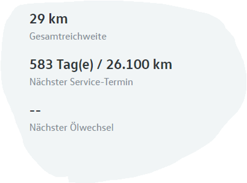

Ölanzeige ist bei mir im Car-Net mit "---" angegeben. Lt der Anzeige muss ich erst in 26.000km oder 2 Jahren in die Werkstatt. 😉

@ Ölwechsel
Car-Net zeigt bei mir auch noch 499 Tage oder 16700 an, das Auto sagt aber noch 900 km bis zum Ölwechsel 😁😉

Beim Ölwechsel lass ich mich vom Auto mal überraschen, wann es den denn einfordert...

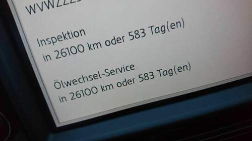

…Beim Ölwechsel lass ich mich vom Auto mal überraschen, wann es den denn einfordert...
Das kannst du auch im Auto nachschauen: Im Discover unter ›Car ›rechts unten Setup ›vorletzter Punkt Service. Da steht dann wie lange es noch dauert…
Gerade im Menü nachgesehen.
Mir scheint da haben wir schon wieder einen regionalen Unterschied bei den GTEs gefunden.
Meiner dürfte lt. Service-Menü erst nach 30.000km nach Öl verlangen.
Ich vermute, dass das mit den halb so großen Intervallen an den extremen klimatischen Bedingungen in Deutschland liegt. 😉
Nein, dann hast du Glück gehabt. Es gab zwei Motorversionen. Laut meinem 🙂 gibt es welche mit 30.000er Ölwechsel-Intervall und mit 15.0000 km, wie bei mir. Seit wann hast du deinen noch einmal? Meiner ist von Anfang März, der wurde im Februar gebaut.

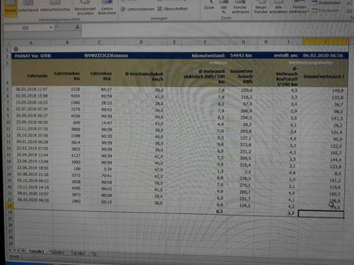

Wie sind denn eure Verbräuche?
Ich habe zwar nicht ganz genau Buch geführt, liege aber nach nun knapp 15.000 km bei ca. 4 Liter Sprit und um die 10 kWh auf 100 Kilometer. Und ihr?

Das verstehe ich nicht? Du hast doch im Car-Menue drei Modi: Kurzzeitdaten (die sich nach zwei Stunden Stillstand löschen), Daten ab letztem Tanken und Langzeitdaten die sich nach 99,99 Stunden oder 9999 gefahrenen Kilometern löschen.
Bei mir ist die Spritanzeige recht genau, zumindest die ab Tanken. Ich rechne bei jedem Tanken kurz nach, die Anzeige zeigt 0,1-0,2 Liter Verbrauch zu wenig an. Das finde ich echt exakt, das hatte ich auch schon ganz anders.
Bei mir hat sich der Langzeitspeicher zweimal genullt. Beim ersten Mal stand 3,8 Liter/100 km, dann waren es etwas über vier und jetzt steht nach 4.000 km dort 4,2 l/100 km.
