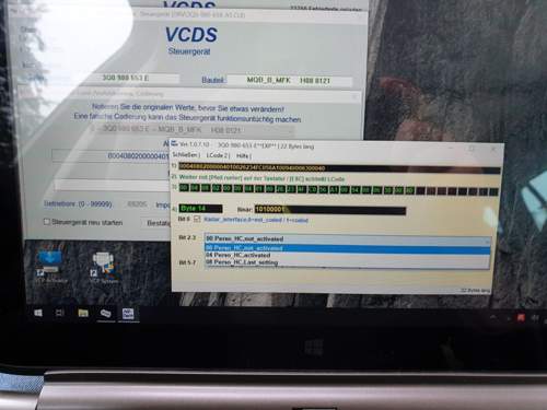

@Passat-B8BiTDI schrieb am 5. Februar 2019 um 09:07:13 Uhr:
@Team TDI
Text Codierung nutzen bei vcp.
Siehe Bild.
Danke! Ich lerne so langsam mit VCP.
