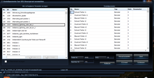

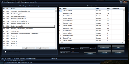

ich würde gern nochmals auf das Thema "Ambientebeleuchtung" zurückkommen.
Erst einmal Danke an @hadez16, die LIN-Kanäle gabs beim ersten Codiervorgang bei mir nicht, aber jetzt sind die da. Habe daraufhin auch dort die Werte für die 10 gewünschten Farben eingetragen.
Was bedeutet eigentlich der zusätzliche LIN-Kanal - ist das nur für das LED-Band ?
Hab dann gleich noch weitere 5 Farben dazugenommen, weil bei meinem Passat gibt es noch die Kanäle:
Ambience_lighning_color_list_2
Ambience_lighning_color_list_lin_2
Man kann insgesamt bis zu 30 Farben einstellen, 10 in den normalen Kanälen und weitere 20 in den oben genannten.
Wo ich nicht weiterkomme ist bei der von mir gewünschten Farbe "crimson red" (weil der Passat außen auch so aussieht). Ich habe die folgenden Werte codiert:
rot163
grün59
blau57
Die Farbe wird auch im Navigationssystem und im digitalen Tacho angenommen und korrekt dargestellt, nur die LED-Leisten rundrum leuchten pink.
Hab dann daraufhin mit einer ähnlichen Farbe probiert (Indian4):
rot139
grün58
blau58
Leider keine Änderung, die LED-Streifen leuchten weiterhin pink.
Beim näheren Anschauen der Standardfarben ist mir aufgefallen, dass dort die Farbe "weiß" nicht wie normalerweise in der Farbtabelle vorgesehen mit:
rot255
grün255
blau255
codiert ist, sondern mit:
rot175
grün255
blau64
Mir stellt sich nun die Frage, ob es spezielle magische Farben gibt, die für das LED-Band anders codiert werden müssen wie normal in RGB vorgesehen. Hat da jemand eine Idee dazu ?
Danke im Voraus
TobiLei
Ambientelicht ColorList 2
Standard-Farben dreifarbiges Ambiente
Möglicherweise sind die 3 LED Farben nicht gleich lichtstark. Ich habe es z.B. bisher auch noch nicht geschafft ein schönes Cyan oder Petrolblau auf die Leisten zu zaubern. AID und DP passt aber die Leisten leuchten blau.
Habe auch noch nicht verstanden, wieso bei „weiss“ an den Leisten trotz nach RGB grünlicher Farbe das AID und DP ebenfalls dunkelblau dargestellt werden...

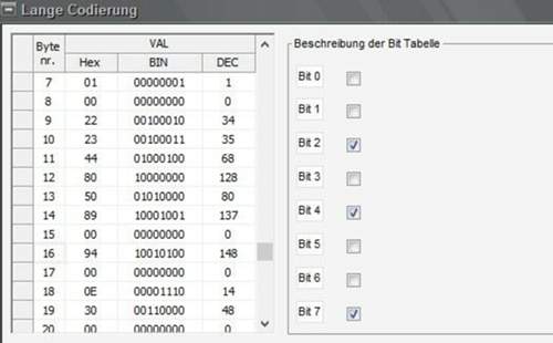

Ich möchte gerne den Stauassistenten codieren. geupdatet habe ich das Stg. A5 schon. Nun stehe ich bei VCP aber irgendwie auf dem Schlauch, wie ich "STG A5 > Codierung > Byte 16 > Bit 2-3 muss auf "08 EA_Variant2" setzen kann ohne ein Auswahlmenü bei den Bits zu haben (siehe Screenshot). Kann mir das wer sagen?
B87f63d6-03ae-49e5-9fc8-52b237f6b838
Für den Stau-Assistenten braucht es keine Codierung, nachdem man die Parameter mit VCP aufgespielt hat.
Was du schreibst, ist die dann mögliche Codierung des Emergency Assist.
Zu deiner Frage: Die Antwort hast du dir eigentlich schon selbst gegeben
"08" bedeutet, Bit 3 auf 1, Bit 2 auf 0
Super, danke für die schnelle Hilfe! Wieder was gelernt!

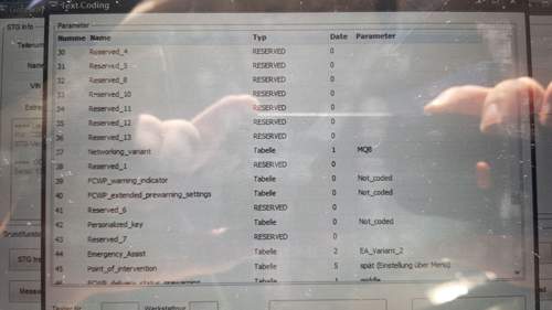

Text Codierung nutzen bei vcp.
Siehe Bild.
