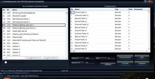

@__NEO__ schrieb am 29. Januar 2019 um 21:33:20 Uhr:
Aktuell habe ich folgende Einstellungen:
F01: B255 / G150 / R002 (GTE-Blau)
F02: B064 / G255 / R175 (GTE-Neutralweiss)
F03: B000 / G198 / R255 (GTE-Bernstein)
_______________________________________________________
F04: B000 / G000 / R255 (Pure Red)
F05: B000 / G100 / R255 (Orange)
F06: B000 / G255 / R200 (Yellow)
F07: B000 / G255 / R000 (Pure Green)
F08: B200 / G255 / R032 (B8 Blau)
F09: B255 / G000 / R255 (Magenta)
F10: B192 / G128 / R255 (Rosé) (hab halt 'ne Tochter 😉 )
Bilder kann ich noch nachreichen...
Beim normalen B8 ist das Blau wohl ein anderes und F3, dafür Bernstein F1
Moin, hab jetzt die gleichen Farben wie Du codiert. Komisch, dass neutralweiss kommt so hin, obwohl der RGB-Wert grün ist. Egal!
Jedoch ist bei neutralweiss, das AID blau. Hab ich auch nicht weggekriegt. Evtl. soll das so?
Ich könnte mir vorstellen, dass dieser RGB-Code 175,255,64 sowas wie eine Magic Number, die dafür sorgt, dass die Ambietebeleuchtung weiß, der Rest jedoch blau ist.

hab jetzt auf 10 Farben umgestellt und das hat auch erstaunlich gut und gleich funktioniert.
Habe mir aufgrund der Aussenfarbe meines Passat die Farbe Crimson Red codiert : rot163 grün59 blau57
Im DiscoverPro und auch im digitalen Tacho passt die Farbe, nur die LED-Streifen sind Pink :-(
Jemand eine Idee?
TobiLei
Man darf die LIN-Kanäle darunter nicht vergessen auf die gleiche Farbe zu setzen...
@hadez16 schrieb am 1. Februar 2019 um 12:58:36 Uhr:
Oh, dann muss ich nochmal ran - komischerweise funktionieren einige Farben wie gewünscht und einige nicht. Hatte die Anleitung zum Codieren aus der OneNote hier und da steht nichts von den LIN-Kanälen ...
Die LIN Kanäle sind bei meinem MJ17 jedenfalls nicht ansprechbar
@__NEO__ schrieb am 1. Februar 2019 um 14:45:21 Uhr:
Hi, also bei mir auch nicht - es gibt nur die beiden Werte :
Ambience_lightning_color_list_2
Ambience_lightning_color_list_lin_2
und dort kann man wohl 20 weitere Farben einstellen.
Wenn ich das richtig verstehe, müsste es ja den Kanal "Ambient light color list lin" geben ?
TobiLei
345
Ich kann nicht nachsehen....ein Kanal Farbe_3 hat doch auch (je nach Steuergerät) ein Kanal Farbe_3_LIN....so kenne ich es.
