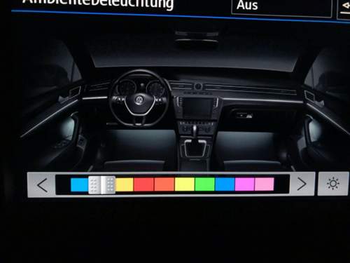

Hallo, hat jemand die Standard-RGB-Werte für die drei Farben der Ambientebeleuchtung Plus zur Hand?
Meine Notizen von vor der Codierung scheinen nicht korrekt zu sein. Hatte mir für Farbe 1 "255,198,0", für Farbe 2 "175,255,64" und für Farbe 3 "32,255,200" notiert. Farbe 1 kommt ca. hin als Bernstein, die beiden anderen sind aber grünlich.
Danke!
Danke!
F1 B255 G150 R2 (blau)
F2 B64 G255 R175 (weiss)
F3 B0 G198 R255 (bernstein)
Sind die 3 Originalen vom GTE
Evtl. hast Du ROT und BLAUWerte vertauscht? Irgendwie reicht bei meinem nach Umstellung der Farben auch der DP Reset nicht aus. Ohne Busruhe kommt es zu sehr seltsamen Phänomenen, dass Farben sich nicht ändern, oder manche Farben nur im AID und DP geändert werden aber die Ambi-Leisten die Farbe gar nicht ändern (normal gehen die ja beim Übergang der Farben kurz aus und wieder an, das passiert dann an den Leisten nicht und nur die Farbe in den Displays schaltet um) Bin da gestern Abend beinahe wuschig geworden.

@__NEO__ schrieb am 29. Januar 2019 um 20:07:45 Uhr:
Das geht mir genauso! Habe mir 10 schöne Farben rausgesucht und die RGB-Werte codiert. Bis auf Farbe 1 und 10 wird alles korrekt dargestellt. Die erste und letzte Farbe ärgert mich aber ganz schön. Genauso wie Du es beschreibst. Teilweise nur im AID und DP, die LED-Leisten eine ganz andere Farbe. Farbe 1 ist bei mir zB weiß, im AID und DP passt es, LED-Leisten sind jedoch hellviolett. Versteh das auch nicht so wirklich.
F2 B64 G255 R175 (weiss) - das ist aber auch was grünes.

@doublejay982 schrieb am 29. Januar 2019 um 20:57:19 Uhr:
Hast Du mal Busruhe abgewartet? Also DP Reset, Zündung aus, abgeschlossen, warten bis alles aus geht und dann nochmal probiert?
Die F2 Einstellungen sind bei meinem definitiv weiss (auch wenn im RGB-Mischer was grünes kommt). Im AID wird der Streifen dunkelblau dargestellt, die Ambienteleisten sind neutralweiss.
Es ist mir auch nicht gelungen ein schönes Cyan auf die Leisten zu zaubern. Im DP und AID Perfekt, die Leisten leuchten einfach mehr oder weniger blau. 🙁
Aktuell habe ich folgende Einstellungen:
F01: B255 / G150 / R002 (GTE-Blau)
F02: B064 / G255 / R175 (GTE-Neutralweiss)
F03: B000 / G198 / R255 (GTE-Bernstein)
_______________________________________________________
F04: B000 / G000 / R255 (Pure Red)
F05: B000 / G100 / R255 (Orange)
F06: B000 / G255 / R200 (Yellow)
F07: B000 / G255 / R000 (Pure Green)
F08: B200 / G255 / R032 (B8 Blau)
F09: B255 / G000 / R255 (Magenta)
F10: B192 / G128 / R255 (Rosé) (hab halt 'ne Tochter 😉 )
Bilder kann ich noch nachreichen...
Beim normalen B8 ist das Blau wohl ein anderes und F3, dafür Bernstein F1
