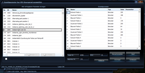

@doublejay982 schrieb am 29. Januar 2019 um 19:22:09 Uhr:
Hallo, hat jemand die Standard-RGB-Werte für die drei Farben der Ambientebeleuchtung Plus zur Hand?
Meine Notizen von vor der Codierung scheinen nicht korrekt zu sein. Hatte mir für Farbe 1 "255,198,0", für Farbe 2 "175,255,64" und für Farbe 3 "32,255,200" notiert. Farbe 1 kommt ca. hin als Bernstein, die beiden anderen sind aber grünlich.
Danke!
anbei meine Konfiguration im Passat Variant Highline BJ09/2017.
TobiLei
234
@hadez16 schrieb am 1. Februar 2019 um 15:10:18 Uhr:
Ich kann nicht nachsehen....ein Kanal Farbe_3 hat doch auch (je nach Steuergerät) ein Kanal Farbe_3_LIN....so kenne ich es.
Äh nein, siehe mein Beitrag, hatte das Bild aus VCP noch nicht angehängt.
