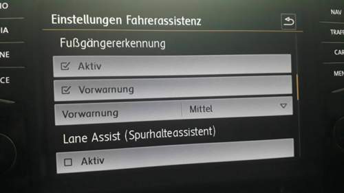

Poste später mal ein Foto wie es bei mir im DP bei den Assistenten aussieht.

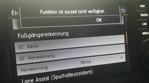

Ich habe mich heute ein wenig gespielt bzgl. Fussgängererkennung. Ins DP und AID bekomme ich die Einträge. ABER beim Aktivieren/Deaktivieren bekomme ich die Meldung "Funktion zur Zeit nicht verfügbar". Irgendwo ist noch eine Kleinigkeit zu codieren.
Wer kann mir einen entscheidenden Tipp geben wo ich noch "schrauben" muss?

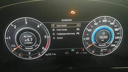

mein alltrack hat die fußgängererkennung ab werk und die kann man nur über das dp aktiveren und deaktivieren nicht aber über das aid.
Wenn nicht verfügbar, dann nicht vorhanden
@-Inspektor- schrieb am 31. Oktober 2018 um 17:03:51 Uhr:
Muss nicht sein. Hatte die selbe Meldung beim nachcoden vom LA. Musste ein Bit setzen und Schwupps gings.

So sieht es bei mir aus.
Hätte gerne noch die Funktion mit dem auswählen, auch im Bezug aufs Lenkrad vibrieren.
