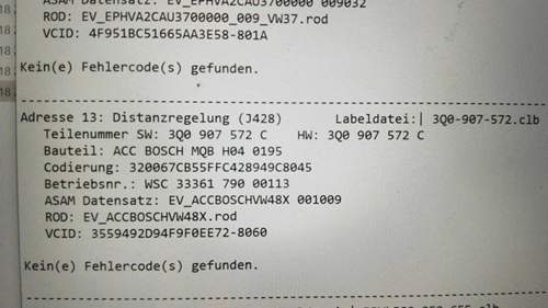

Adresse 13: Distanzregelung (J428) Labeldatei:| 3Q0-907-572.clb Teilenummer SW: 3Q0 907 572 C HW: 3Q0 907 572 A Bauteil: ACC BOSCH MQB H04 0195 Codierung: 320067CB5DFFC428949C804D

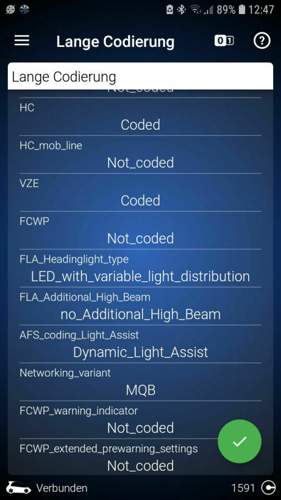

Könnt ihr im A5 das "FCWP" auf coded setzen bzw. "Pedestrian break"? Ich bekomme die Meldung "Funktion nicht verfügbar". Wahrscheinlich sind diese Aktivierung für die Funktion erforderlich.
Ich nehme an, das die HW/SW bei mir nicht passt.

Nach meiner Erfahrung und Gefühl kannst du alle zusätzliche vergessen, wo der ACC Sensor die Finger mit drin hat, weil die Ausstattungen über SwaP bzw FECs abgesichert sind.

Weil bei der Fussgängererkennung der Radarsensor mitarbeitet

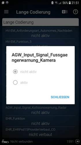

Die fcwp muss auch im acc aktiv sein, zumindest kann man das auch da codieren.

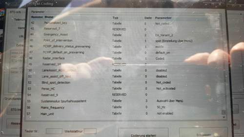

Danke dir - konkret meinst du im STG A5 die Nummer 46+47 von deinem Screenshot, oder?
Ich habe im STG 19 auch noch einen interessanten Punkt gefunden -> Screenhot
Wahrscheinlich muss man das auch aktiv setzen.
Macht Sinn, da ich nach dem Codierversuch einen Fehler im STG 17 hatte, wegen fehlendem Datenbus.

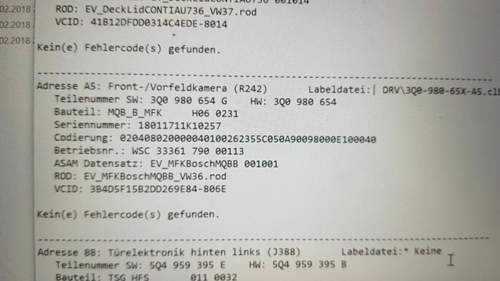

Wenn wer eine funktionierende Fussgängererkennung hat - kann hier wer STG A5, STG 13, STG 19, STG 5F, STG 17 posten?
Hier mal von einen superb mit der 654 Kamera, der hatte soweit ich weiß auch die Fußgänger Erkennung.
Könnte dir auch meine Codierung schicken, habe aber eine 653 Kamera und im acc Codierung, die zum Teil nicht von Interesse ist.
