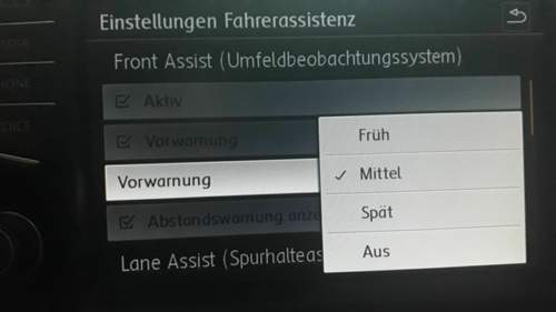

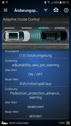

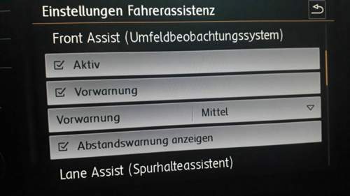

Ich habe beim Front Assist ein Submenü (Vorwarnstufen) hinzugefügt -> Bild 1 +2 (Bild 3 ist Standard im B8 MJ16).
Hat ein Karoq MJ18 serienmäßig.
Meine Frage - hat das jemand schon nachcodiert und Erfahrungen? Ist eine Funktion im B8? Konnte es im Alltag noch nicht testen.
Ich habe im STG13 auch die Pedestrian_protection sowie das dazugehörige advanced warning aktiviert.
Kein Menüpunkt im DP. Gibt es hier überhaupt eine Funktion?

Mein MJ 18 hat das auch. Also ab Werk, ohne es zu codieren.

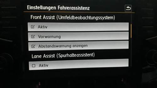

Kannst du mal schreiben wie du es gemacht hast? Meiner zeigt es nach dem codieren nicht an, gleichzeitig verschwindet die Auswahl Vorwarnung.
Meiner ist MJ15

STG13, Lange Codierung -> Siehe Screenshot
(1. Punkt)

Genauso habe ich es bei mir auch gemacht, klappt nicht, obwohl das DP ein Update bekommen hat, mein Gateway geflasht ist. Mein ACC geflasht ist. Kenne die Einstellungen aus einen 2016 Superb.
Wenn ich jetzt wüsste ob es nicht doch am DP liegt, dass das Update halt nur für Fehler Korrekturen zum AID war...

Also Fußgänger Erkennung habe ich, auch 2 Einträge im DP, einmal aktiv oder deaktiv, und Vorwarnung an oder aus.
@Passat-B8BiTDI:
Weisst du wie man die DP Einträge bekommt? Ich denke in irgendeinem anderen STG muss noch was gesetzt werden.
