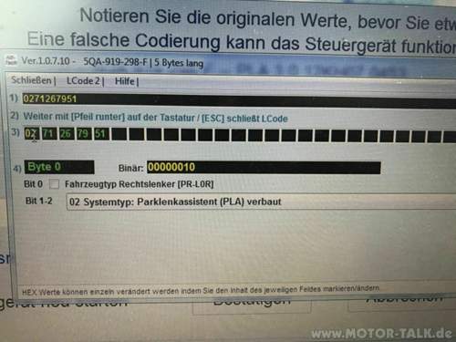

ich habe gestern mal ein paar VCDS Änderungen versucht.
Was jedoch nicht ging sind 2 Dinge die ich gerne hätte...
Video in Motion (nicht so wichtig)
Trailer Assist
Ich habe gemerkt bzw. in der OneDrive Anleitung gelesen das VIM nicht mit VCDS geht. Also somit hinfällig.
Trailer Assist wird unter Anderem beschrieben....
STG10
Byte 0 - Bit 3 aktivieren
Das geht bei mir nicht oder ich versteh was nicht.
Ich habe alle Kameras, 360° View usw... AHK auch ab Werk
Was mach ich falsch?
Über Tipps würde ich mich sehr freuen... :-)

Vim geht nicht mit vcds.
@mika85 schrieb am 24. Oktober 2018 um 09:53:58 Uhr:
Hatte ich ja oben schon geschrieben. Also das wusste ich schon...
@Markuskr32
Hast du den Parklenk assist? Also das dein Auto von alleine einparken kann? Wenn nicht, wird auch der Trailer assist nicht klappen.

Wenn du mir einen VCDS Auto-Scan machen kannst, kann ich dir ein Skript schreiben wo du nur noch doppelklicken musst und VCDS macht den Rest. Das kann man dann auch aufheben für weitere Trailer Assist Kandidaten.
