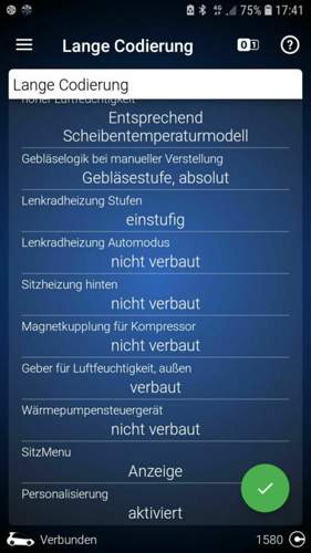

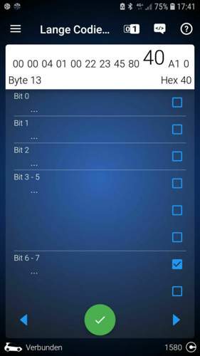

Ich habe die Personalisierung hinbekommen.
Beim Profilwechsel werden die AID-Ansicht, Klima-Einstellungen, Radio-Sender und auch alle anderen Einstellungen individuell auf das jeweilige Profil gespeichert.
Ich musste noch im STG08, Lange Codierung -> Personalisierung aktivieren (Screenshot 1)
Im STG A5 musste ich im Byte13 Bit3-5 (Hex 50) nichts setzen, da ich hier sonst einen dauerhaft aktivierten LA hatte. Man sieht bei MJ16 geht es auch ohne. (Screenshot 2)
