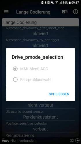

@monstermolt schrieb am 21. Oktober 2018 um 09:12:32 Uhr:
Klima und Kamara ja, am ACC hab ich nichts verstellt.@hadez16
Weißt du wie der Kanal in Klartext heißt vom ACC.
Und muss die Personalisierungsübernahme auch codiert werden.
"Drive_pmode_selection"
Personalisierungsübernahme: Keine Ahnung.
Super Danke,
Ist bei mir so beschriftet.

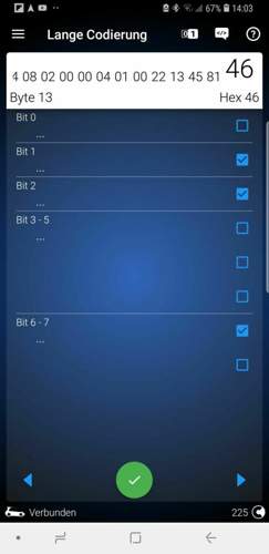

Danke NextGen27. Hilft mir weiter. Wenn es Dir keine Umstände macht, könntest du mir bitte einen screenshot von der "Langen Codierung" im STG A5 von Byte 13 machen? Ich will gerne sehen, was Du angehakt hast.Im Anhang siehst du was ich meine bzw. wie es bei mir aktuell aussieht.
Oder kann mir bitte wer sagen, welche Checkbox im Bit 3-5 angehakt gehört? Leider ist bei mir nichts belabelt.
Hier ein Screenshot vom STG A5 Byte13

NextGen27, ich sehe leider keinen Screenshot. Kannst du es bitte noch einmal probieren. Danke.

Danke dir. Schau dir die oberen Postings durch. Hier soll man auf Hex 50 anhaken. Du hast momentan Hex 46.
