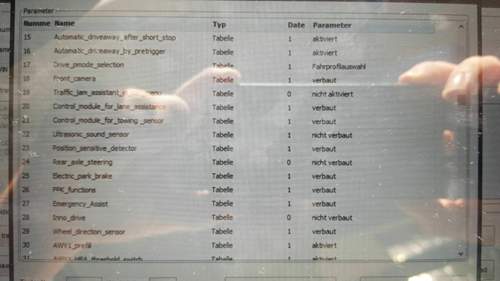

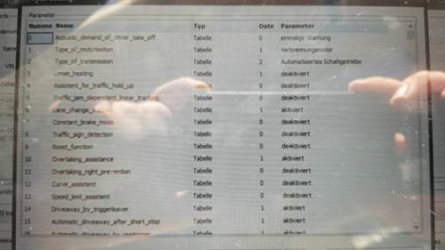

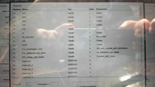

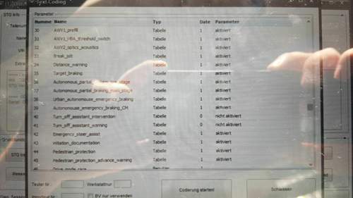

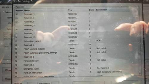

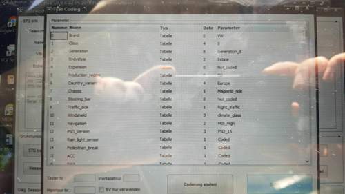

So nun zu den Fotos von heute morgen....
Erst die codierung zum ACC.
+2
Und einmal zur Kamera.
+2
Gut, der 907572 ist im Passat auch drin, je nach MJ halt mit geringeren SW stand und index.
Habe jetzt auch den Menü Punkt im car Menü, das dass acc auf die schilder reagieren "soll".
Noch nicht testen können..., aber zumindest alles ohne Fehler im Speicher.
