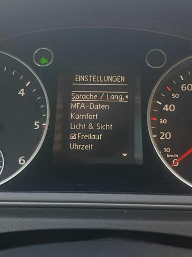

ich fahre momentan einen B7 und dort gibt's in der MFA den "Freilauf" - was im B8 "Segeln" bedeutet.
Hat jemand die Funktion im VCDS irgendwo mal gefunden und weiß, ob dies beim B8 noch aufzufinden ist?
2018-05-29-17-43-19
ist das nicht irgendwo unter Fahrassistenz ?
aber sowas von. eco modus und dein auto segelt. furchtbar ^^
ob das ohne FPA möglich ist weiß ich nicht aber würde ich nicht haben wollen. hat mich beim b7 sehr genevt, das ständige auskuppeln bei 160 auf der autobahn.
Das Segeln/Freilauf funktioniert nur mit FPA und dann auch nur im ECO-Profil. Leider bringt das ECO-Profil auch Nachteile mit sich , z.B. wegfall vieler Lichtfunktionen der High-LEDs. Ich mach daher manuelles Segeln im Individualmodus.
Der Wegfall der Lichtfunktionen in Eco lässt sich umcodieren.
Also bei unseren 2018 caddys, kann man das segeln auch im Tacho aktivieren/deaktivieren.
Ist nur doof, das dass Menü während der Fahrt gesperrt ist, man muss also stehen um sich zwischen segeln und nicht zu entscheiden.

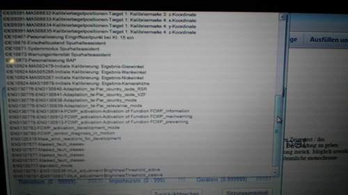

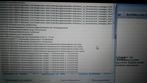

Mahlzeit, ich bin jetzt auch VCDS Nutzer und konnte anhand der Anleitungen hier schon viel codieren, was super funktioniert hat - vielen Dank an alle Beteiligten!
Eine Sache hat allerdings nicht funktioniert. Ich wollte die Deaktivierungsschwelle Fahrerinaktivität verändern. Anleitung hierzu war wie folgt:
StG A5 - Anpassung - Code eingeben - Kanal Deaktivierungsschwelle Fahrerinaktivität - früh, Mittel, spät, Mittel ist default
Leider gibt es diesen Eintrag bei mir nicht. Die verfügbaren Kanäle habe ich abfotografiert.
VCDS Version ist natürlich aktuell. Habe ich etwas falsch gemacht? Woran könnte das liegen? Hat jemand damit schon Erfahrungen gesammelt? Vielen Dank vorab :-)
Diesen Kanal gibt / gab es nur in den ersten Kameras meine ich, genauer gesagt die mit 5Q0 anfangen.
Bei den neueren gibts das nicht mehr. Ich weiß gerade garnicht ob die 5Q0 jemals im Passat drin war?
