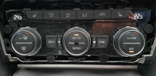

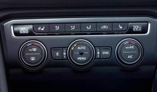

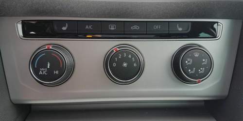

Moin. Ich wollte ungern ein neues Thema öffnen und weiß auch nicht ob ich hier richtig bin. Es geht um ein Bedienteil der Klimaanlage. Die Frage nun:
Ich habe mein Original Bedienteil 5G0907426AR gegen das 5G0907044BG getauscht. Außer das es nicht warm wird, ist alles i.O. Ein Anlernen mit AC und Pfeil auf Männchen gleichzeitig drücken klappte auch nicht.
Laut VW soll das aber mit dem Bedienteil 3G0054939K auf jeden Fall laufen. Diese Aussage habe ich schriftlich von VW. Siehe weiter unten.
Hat jemand ein Tipp oder hat das im besten Fall schon mit meinem gekauften Bedienteil 5G0907044BG zum Laufen gebraucht und kann mir helfen?
Mein Fahrzeug: Passat B8 Comfortline 1.4 TSI Erstzulassung 03/18
Text VW:
Vielen Dank für Ihre Kontaktaufnahme. Gerne helfen wir Ihnen weiter.
Das von Ihnen genannte Klimabedienteil mit der Volkswagen Original Zubehör Teilenummer 3G0 054 939 K kann in Ihrem Volkswagen
Passat mit oben genannter Fahrgestellnummer genutzt werden. Bitte beachten Sie, dass Angaben zu Volkswagen Original Zubehör
Was steht denn im Fehlerspeicher? Steuergerät nicht oder falsch codiert?
Und nur aus Neugier: Weshalb hast Du das KBT getauscht?
Auto-Scan hochladen
Vermute auch mal falsch codiert, stammt ja aus einen 3 Zonen, die er nicht hat, somit muss die codierung definitiv angepasst werden.
Dann kann bzw. Muss man die Motorisierung codieren, Diesel/Benzin usw.
Mit entsprechender Codierung könnte es klappen.
Warum hast du denn nicht die Teilenummer gekauft die VW dir zugesichert hat? Wäre es untern Strich nicht doch besser gewesen direkt die 3 Zonen zu nähmen, unabhängig ob du sie hinten benötigt hättest?
Du hast ja aktuell vermutlich nur 1 Zonen gehabt, somit ist das bedienpanel vorne mit 2 Zonen schon sub optimal. Wenn die Lüftung Hardware technisch nicht links rechts geschweige noch hinten trennen kann.
Danke für die Antworten. Also Fehlerspeicher kann ich erst in 2 Wochen liefern. Ich habe leider kein VCDS und möchte den, der mir hilft nicht zu sehr bedrängen. Warum Tausch? Im Konfigurator war das KBT gar nicht zu sehen. Nur das von der 3 Zonen Climatronic. Es war immer nur von einer Climatronic die Rede. Somit habe ich gedacht, das bei der 3 Zonen nur die hintere und der Filter dazu kommt aber das KBT genauso aussieht. Warum habe ich nicht das von VW gekauft? Habe ich leider erst zu spät entdeckt. Und der Support von VW ist ja auch Ultraschnell. Wenn ich das nicht hin bekomme, wird auch das 5G0907044BG wieder verkauft und das von VW geordert. Ja, eine 1 Zonen Klimaanlage kann natürlich nicht 2 Zonen bedienen. Wäre für mich auch nicht schlimm. Es geht mir um die Autofunktion und um die direkte Anzeige der Temperatur. Hier sind die Bilder von dem BDT. Die Beschreibung von VW zum 3G0054939K erhält man, in dem man sie bei Google eingibt.
3g0054939k
5g0907044bg
5g0907426ar

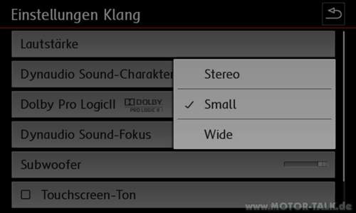

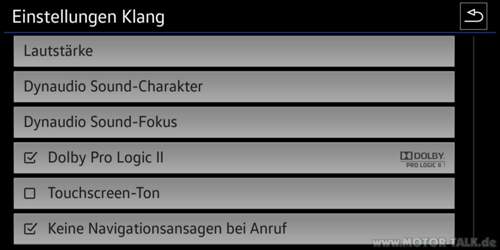

Läßt sich beim Discover Pro für das Dynaudio Menü ProLogic die Auswahl des alten codieren?
Da-alt
Da-neu
