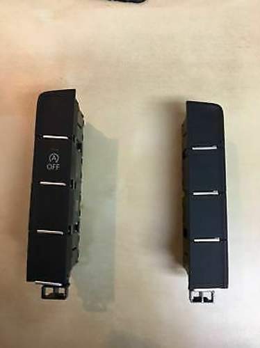

Für den GTE gibt es keinen ESP Schalter.
Ich dachte ich könnte einen für die rechte Seite kaufen von einem links Lenker, aber die haben den auch wie wir auf der linken Seite.
Evt. Kann ich bei der GTE Schalterleiste ein mit DCC nehmen und die Kappe gegen eine vom ESP tauschen.
Hab mich aber damit nicht weiter befasst.
schalterleiste umbauen 😉 eine normale kaufen und dann den MODE gegen den GTE tauschen
Da ich mein originalen unberührt lassen will, muss ich eh zwei kaufen. Dann nehm Ich ein GTE mit Mode Taste und Tasche die gegen ESP. Könnte auch eine normale nehmen, dann muss ich aber zwei Kappen Taschen (GTE und E-Taste)
Aber die ESP Kappe passt nicht zufällig auch auf die Rollo Taste für die rechte Seite?
In der Hoffnung das VW was für die Mode Taste anbietet.
Geuß
nein der taster passt nicht von links nach rechts.
mode taste schaltet nicht durch (kein reiner taster)
Geht der den dann für die GTE Taste wenn der nicht durch schaltet?
mode/gte (oder wie alle für die FPA heißen) gehen ans BCM und sind keine reinen taster wie esp
Links rechts tauschen geht nicht wie mika schon schreibt, siehe Foto.
Wäre den rechts vom aktuellen Modell der Taster für die Lenkrad Heizung eine Alternative vom Symbol?
Ist halt anstelle des Autos mit schlingerspuren, ein Lenkrad mit ähnlichen Wellen Symbol welches halt in dem Fall für Wärme steht.
Könnte man aber vielleicht auch schön reden das es ein Lenkrad mit Schlingerspuren ist....
Ansonsten ist doch immer links der unterste Platz frei, vermutlich ohne tastelement, eventuell kann man da dennoch etwas machen.
die einzigsten die durchschalten sind esp und set (gibts nicht für den deutschen markt).
Wie meinst du das mit dem Durchschalten?? Taster / Schalter?
ESC sollte doch eigentlich auch nur ein Taster sein, der nur solange ein 1 Signal liefert, wie er betätigt wird.
ich bin etwas vom thema abgekommen...
also codieren reicht und er kann übers car menü gemacht werden.wenn es noch über den taster gemacht werden soll dann muss der taster verbaut(getauscht) werden und 2? kabel gezogen werden
Danke!
Somit ein fehlkauf erspart.
Ich fahr jeden Tag mit dem Auto und hätte schwören können die Tasten sind eben.
