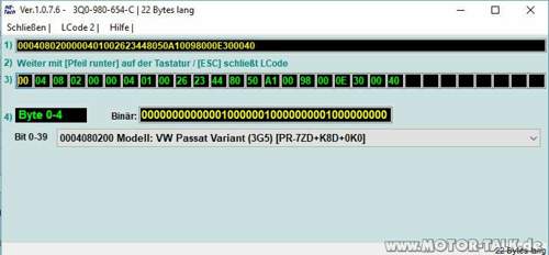

Hallo habe den LA auch mit der Anleitung oben freigeschaltet. Er funktioniert auch fast wie er soll, nur habe ich das Problem wenn ich das Fahrerprofil wechsele oder den Wagen neu starte ist jedes mal der gesetzte Harken bei der adaptiven Spurführung verschwunden.
kann mir jemand helfen oder muss ich noch irgendwo was anderes einstellen?
hier habe ich noch ein Video mit dem besagten Problem gemacht.
Video zum "Fehler"
@hadez16 schrieb am 15. Dezember 2017 um 14:08:36 Uhr:
Bitte poste hier mal deine komplette Codierung der Kamera.
@mika85 schrieb am 15. Dezember 2017 um 14:06:07 Uhr:
Falsch codiert!
Kontrolliere mal mit der one note datei wo abweicht.
Die Seite ist auch voll mit fehlern
So habe das noch mal soweit nachgeschaut und es sollte eigentlich passen :/ ... Tut es aber nicht nach jedem Fahrzeugneustart ist die Adaptive Spurführung aus.
Habe hier noch ein Auto-Scan hoffentlich kann jemand helfen.

@black.avant
Bitte ändere mal das Byte 14 deiner Kamera (STG A5) von Hex A1 auf Hex A9. Und probier nochmal.

Habe es von A1 auf A9 gesetzt gespeichert und die Busruhe abgewartet aber leider ohne Erfolg :(
Gibt es sonst noch Ideen oder Vorschläge? Ich bin echt am verzweifeln...
Guck mal in der adpmap, was du bei "IDE07596-Personalisierung Spurhalteassistent bei kl. 15 ein" stehen hast, dort wenn nicht eh schon eingestellt auf "letzte Einstellung" ändern.
Ja steht auf "letzte Einstellung"
Ähnlicher Text ist meine ich auch bei der Codierung zu finden, relativ weit am Ende (rechts).
Bin aktuell angeschlagen und kann daher nicht ein Foto von machen gehen.
Meine A5 Kamera (3q0) vom mj15 hat folge Codierung.
00040802000004050026234F8050A100D80084300040
kann etwas sehr schief gehen wenn ich die Codierung so übernehme? meiner ist mj16
Guck bei der adpmap auch nach dem setting "Einschaltzustand Spurhalteassistent" sollte auf "ein(Einstellung über Menü)" stehen.
