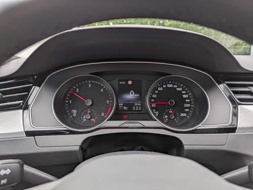

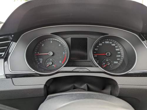

Ich kann leider bei den vorherigen Fragen nicht helfen, aber hatte schonmal jemand einen solchen Fehler wie auf meinem Bild? Ich war einkaufen, setze mich wieder ins Auto und die Tachonadeln stehen beide im leerlaur im Stand an der falschen Stelle - auch nach mehrmaligem Neustart. Auch im ausgeschalteten Zustand stehen sie zu hoch. Ich hab vor 2 Monaten den zeigertest codiert und danach nie Probleme. Hat jemand eine Idee, wie ich den tacho dazu bekomme, sich neu zu justieren?

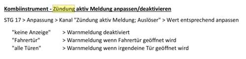

Moin!
Frage:
Zündung/ Motor an und die Fahrertür ist offen, nerviges piepen
bekommt man damit weg?
Piep
Download
Korrekt!
Nur Zündung Warnmeldung, so wie der APK auch heißt
Motor Meldung geht nicht zu deaktivieren
