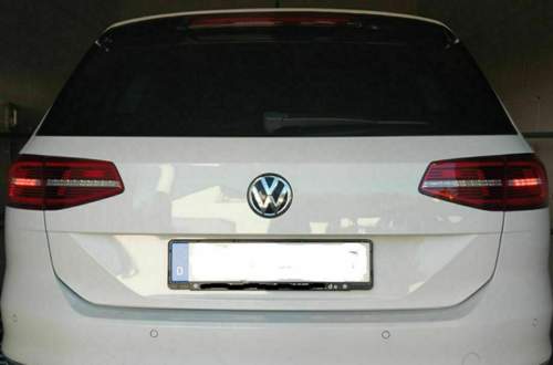

Guten Abend.
Frage zum codieren für das Tagfahrlicht hinten. Das man dieses codieren kann, hab ich im Link auf Seite 1 gelesen. Hab auch schon die ersten 185 Seiten überflogen. Wollt jetzt nicht noch die restlichen Seiten durchschauen.
Gibt es eine Möglichkeit die einzelnen Segmente vom Rücklicht einzeln als Tagfahrlicht zu codieren? Also z.B. die zwei waagerechten Balken oder den Bogen?
Schöne Ostern gewünscht
Ich habe den äußeren waagerechten LED-Balken hinten als TFL codiert.
STG 09
Zugriffsberechtigung 31347
Anpassung
Kanal "(16)-Leuchte 23SL HL C10-Lichtfunktion G23" auf "Tagfahrlicht"
Kanal "(18)-Leuchte 23SL HL C10-Dimmwert GH23" auf "70"
Kanal "(16)-Leuchte 24SL HR A65-Lichtfunktion G24" auf "Tagfahrlicht"
Kanal "(18)-Leuchte 24SL HR A65-Dimmwert GH24" auf "70"
Die äußeren gehen einzeln zu codieren, die inneren nur zusammen.
Innen:
Kanal "(16)-Leuchte 27NSL RC6-Lichtfunktion G27" auf "Tagfahrlicht"
Kanal "(18)-Leuchte 27NSL RC6-Dimmwert GH27" auf "70"
Dimmwerte nach Wunsch einstellen.

häng doch gleich mal ein pic mit dran, dann kann man gleich sehen um was es sich handelt.
Schittebön
Leuchte 23
Leuchte 23+24
