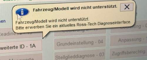

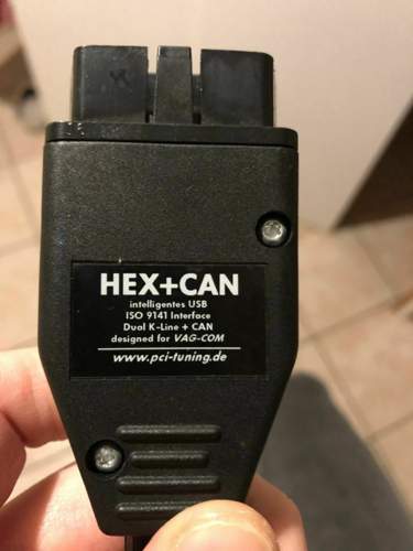

leider kann ich an meinem neuen Passat HL keine Codierungen vornehmen. Fehlerspeicher ist jedoch auslesbar.
Kann jemand helfen?
Benutze VCDS PCI 18.9 mit einem HEX+CAN-Kabel (siehe Foto).
JJ
leider ein bekanntes problem... das alte interface unterstüzt die neuen fahrzeuge nicht mehr. umstieg auf V2 oder hex net
//mika85 war schneller :-)
Welches MJ ist dein B8. Für die neuen MJ brauchst den Hex-V2 Adapter.
Vor zwei Wochen gebaut. Wird wohl nix dann! Geht was über OBD11? Ein Kollege hat so‘n Teil...
@doublejay982 schrieb am 13. Januar 2019 um 17:19:49 Uhr:
OBD sollte gehen, zumindest für einfache Sachen.
Aber auch da vorsichtig...
Modelljahr 19 ist kategorisch inkompatibel mit alten Interfaces.
