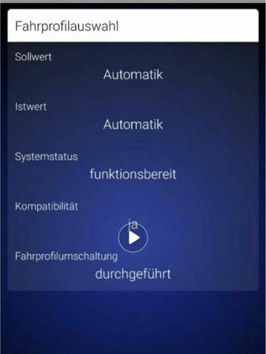

Würde gerne Fahrerprofielauswahl nachrüsten...
Ich weiß das es Swap ist.
Jetzt hab ich allerdings ein GTE der (ich nenne es mal kleine) Fahrerprofielauswahl hat.
Könnte es da möglich sein oder fehlt bzw. Ist das Menü im Discover nicht freigeschaltet...
Was ist "kleine" FPA für dich? Und zu was willst du aufrüsten?
Die GTE Taste bzw. E-Mode.
Da wird die Lenkung Zb.
Im GTE Modus auf Dynamik und im E-Modus auf Automatisch.
Es sind noch mehr Stg. Die Deswegen auf fahrprofil codiert sind.. Tacho, hud...
Ich hätte gerne den kompletten Umfang mit Taste.
Dahinter wird wohl schon die normale Fahrprofilauswahl stecken, nur eben mit einem ganz anderen Funktionsmapping. Vermute ich.
Die Taste hast du ja also schon. Was fehlt dir jetzt noch als Beispiel?
Die Taste hab ich nicht... Nur GTE und E-Mode.
Könnte man mit vcds Tasten betätigen die nicht vorhandene sind?
Ich weiß das man gedruckt Tasten im vcds sehen kann.... Aber geht's auch andersrum.
Dann müsste ich nicht erst Kabel ziehen.
Ich dachte es gibt eine GTE-Taste, zumindest hast du das oben geschrieben.
Nein mit VCDS kann man keine Tasten drücken.
Anhand der Codierungen der Steuergeräte sollte aber schnell klar werden ob dieses GTE-Ding als FPA fungiert...
GTE Taste hab ich. E Mode Taste hab ich. Die Mode Taste fehlt für Fpa.

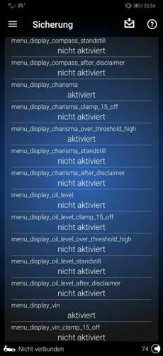

@hadez16
An welcher Codierung kann ich es sehen ... Die hab ich auf die schnelle gefunden.
Ist chairisma nicht das Fahrprofil?
Dann wäre es aktiv, vorausgesetzt, weiter unten der Bus ist aktiv.
