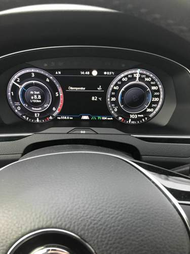

Frage noch zur Öltemperatur: Bit war schon angewählt, allerdings finde ich nirgends eine Anzeige? Verbaut ist das AID.

Ist was wegen der Öltemperatur bekannt?
Hast du im HMI den Punkt für die Anzeige der Öltemperatur aktiviert? Sollte sich unter CAR > Setup > Multifunktionsanzeige sein.
Der Fehler hat vorm AID gesessen 😁
