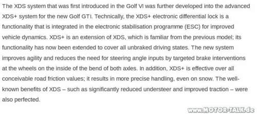

IDE05286-Erweiterte elektronische Differenzialsperre,Standard
Ist bei mir Serie so codiert, wenn ich es ändern will will er nen Zugang, welcher ist das?
Habe beim Passat B8 was vom XDS+ gelesen bei dem BiTDi geht das auch zu codieren?
Müßte 37202 sein

@VR Rocco schrieb am 25. August 2018 um 11:50:27 Uhr:
Was macht das genau?
Könnte das was auch für den GTE sein?
Sofern man nicht ganz feine Antennen für sowas hat, geht das imo alles im fahrerischen Grundrauschen unter ...
Xds
