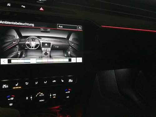

@GenXRoad schrieb am 29. Oktober 2017 um 18:41:10 Uhr:
Würdest du es mit uns teilen? 😉

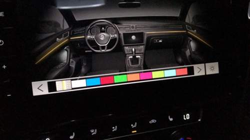

Klar warum den nicht ? du brauchst aber das Ambiente plus um auf 10 Farben aufzurüsten ..
Codierung ist:
Stg 09 Anpassung Innenlicht 2. Gen.
Instrumententafel Beleuchtung mehrfarbig auf „aktiv“ setzen
Stg 09 Anpassung Innenlicht 2 Gen.
Innenlicht farbliste_Hmi
Auf „aktiv“ setzen
Dazu noch Ambientenmenu mit allen Zonen auf
„Aktiv“ setzen
Stg 09 Ambientenlicht -Farbliste hier alle Farben einen Wert 1-255 eintragen .
Hier zur Hilfe eine farb Tabelle mit Rgb Codes
http://www.farb-tabelle.de/de/farbtabelle.htm
Nach dem ganzen das Dp oder Dm Neustarten ..
Viel Freude damit ;-)

Danke dir (: söllte alles Passen GTE MJ18 mit Ambiente Plus
