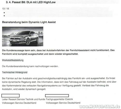

Siehst Du eine Chance den DLA mit Maskieren auf der AB aktiv zu lassen, VW hat das ja deaktiviert und nur noch Fernlicht an/aus.
gute frage; macht er das an Hand Navi Daten oder an Hand Geschwindigkeit ?

@Scotty18 schrieb am 29. Januar 2017 um 14:39:55 Uhr:
Auf Basis der Navidaten. Allerdings sind nicht alle Fahrzeuge "betroffen". VW arbeitet das wohl sukzessive ab und sperrt die Maskierung auf der AB ...
Dla-autobahn
interessant warum es z.b. bei audi weiterhin "offen" geht
pauschal habe ich keine Lösung ; vermute das es dann in den Parametern liegen könnte; hab mir das aber auch noch nicht angesehen
