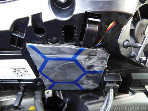

Könntest den Speaker im Tacho etwas "dämmen" aber dann betrifft es auch die anderen Signale.
Hardware wurde entsprechend "umcodiert". Jetzt gongt es in verträglicher Lautstärke 😛
P1050891
P1050892
Hardcore Coding!
Das Alubutyl Bit:die beste Codierung ever 😁
