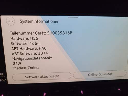

Heute hat mir mein Golf 8 eTsi von 03/2021 mit Discover Media folgendes angezeigt:
Software-Aktualisierung verfügbar.
(i) Informationen zur Aktualisierung anzeigen.
(OK) (Abbrechen)
(Software aktualisieren) (Online-Download)
Wenn ich dann auf (Ok) klicke, dann steht da nur noch:
Das Software-Update wird gesucht....
Diese Aktualisierung enthält:
Rechtliches
. Kleinere Verbesserungen
. Fehlerbehebungen
Datenpakete
Ich habe dann nach ein paar Minuten Wartezeit abgebrochen.
Systeminformationen:
Teilenummer Gerät: 5H0035816B
Hardware: H56
Software: 1666
ABT Hardware: Unknown
ABT Software: Unknown
Navigationsdatenbank: 21.5
Medien-Codec: 3.1.4
Radiodatenbank: 1.30.12
Nun meine Fragen:
Was wäre der beste Ansatz, um das Update zu installieren ?
Einfach warten, bis es irgendwann fertig heruntergeladen ist und dann installieren ?
Mein Auto neben dem Haus abstellen, damit es mit dem WLAN-Router verbinden kann und dann noch mal versuchen ?
Oder kann ich das Update auch irgendwo online herunter laden ?
Ich habe nichts derartiges gefunden auf:
https://carlog.com/
https://www.myvolkswagen.net/
Hat das Update schon jemand gemacht und kann mir sagen, wie der Vorgang war und vielleicht hat auch jemand Details zu den Änderungen ?
Danke !

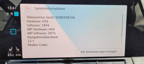

Heute meinen süßen vom Freundlichen abgeholt.
Da ist er gewesen weil die KomfortEinstieg Funktion des Fahrersitzes nicht funktionierte und Android Auto immer noch nicht kabellos funktionierte.
Beides war schon mehrmals reklamiert mit anderen Sachen gemeinsam aber bis jetzt nicht behoben.
Nun ja das große Wunder ist geschehen Update von 1668 auf 1896 und im Moment funktioniert tatsächlich zum ersten mal alles

Mit anderen Fehlern hatte ich dieses Phänomen auch da hilft nur von den Fehlern Fotos machen und immer wieder beim freundlichen vorbeischauen. Bei mir geht das Spiel jetzt ein halbes Jahr und der Wagen ist heute zum ersten Mal tatsächlich fehlerfrei in chronologischer Reihenfolge wurden bei mir zuerst Kamera dann Lenkrad getauscht zusätzlich jedesmal kleinere Updates eingespielt. Zu guter Letzt habe ich jetzt seit neuestem ein großes Software Update bekommen von 1668 auf 1896
