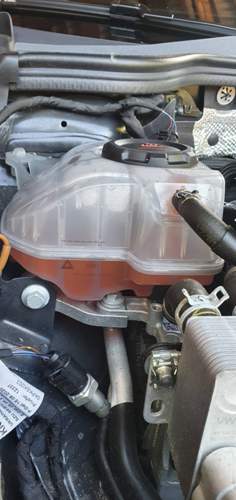

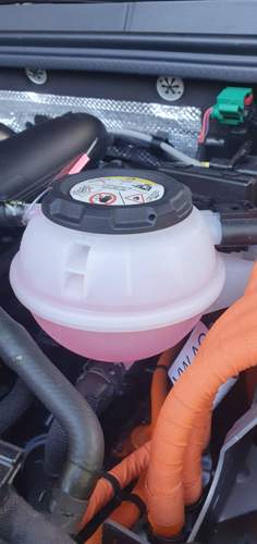

Hallo in die Runde. Ich habe gerade mal unter die Motorhaube geschaut und festgestellt, dass die Kühlflüssigkeiten von Motor und Batterie (Golf 8 GTE) unterschiedliche Farben haben. Ist das richtig, bzw. bei euch auch so? Ich kenne bei aktuellen VW eigentlich nur die rosa Flüssigkeit. Das erste Bild zeigt den Behälter für den Motorkreislauf und das zweite Bild den für die Batterie.
Sieht bei meinem Bekannten auch so aus
Der Behälter für die Batterie ist übrigens verplombt.
Das ist alles richtig so.
Ja bei mir auch so am GTE
