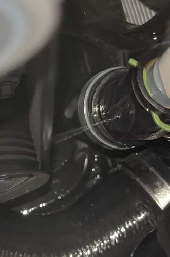

Hallo allerseits,
hatte nach über 30 Jahren motorisierter Mobilität meinen ersten Schaden auf langer Strecke, mitten auf der Autobahn war Feierabend und das mit einem 3 Monate alten Auto. ?? Ursache - der Kühler hatte sich aus der Fixierung gelöst, ist nach innen/hinten gewandert und ein Plastik-Anschlussrohr wurde dort durch das keilriemengetriebene Schwungrad des Klimakompressors weggeflext. Schlagartiger Kühlmittelverlust die Folge.
Wenn ich mir überlege, dass so ein schweres Bauteil lediglich mit einem Plastikschnapper an der Oberseite fixiert wird, muss ich mich schon fragen, was VW sich dabei gedacht hat oder welche Praktikanten am Werk waren. Bei der Abholung nach der Reparatur (nicht unerheblicher Anfahrtweg mit Leihauto), sah ich, dass die Motorabdeckung entfernt war. Aussage des Meisters, dass diese entfernt werden sollen, da sie sich lösen und auf heißen Abgasbauteilen Feuer fangen können. Spontane Frage - welche weiteren Teile in diesem Motorraum sind ebenfalls nicht richtig fest?
Hat jemand hier ähnliche Erfahrungen mit dem Kühler gemacht oder davon gehört?
[Von Motor-Talk aus dem Thema 'GTI, Kühler löst sich' überführt.]
Für die Motorabdeckung gibt es einen vom KBA überwachten Rückruf. Der Hersteller-Code zu dieser Rückrufaktion lautet 10H5: "Ungenügende Befestigung der Motor-Designabdeckung kann zur Berührung mit heißen Teilen und in der Folge zum Brand führen."
Vorerst wird diese Abdeckung seitens VW nur abmontiert. Sobald funktionsfähiger Ersatz zur Verfügung steht, wird dieser dann wieder montiert.
Und der Kühler war vermutlich im Werk nicht richtig montiert worden. Ärgerlich, aber Fehler passieren, überall. Darüber hinaus kenne ich keinen einzigen weiteren Fall. So schlecht kann die Montage also nicht sein.
Wenn man sich mit modernen Montagetechniken auskennt, dann wird man da auch nichts zu beanstanden haben. Nur weil keine 12er Stahl-Schraube alles zusammenhält, ist es nicht gleich schlecht. Mag aber natürlich so wirken, wenn man als Laie draufschaut, aber das täuscht.

Das gleiche ist mir auch gestern passiert.
Auto habe ich erst am Mittwoch übernommen.
Habe den Schaden jetzt erstmal provisorisch „geflickt“
Anbei ein Bild vom Schaden.
