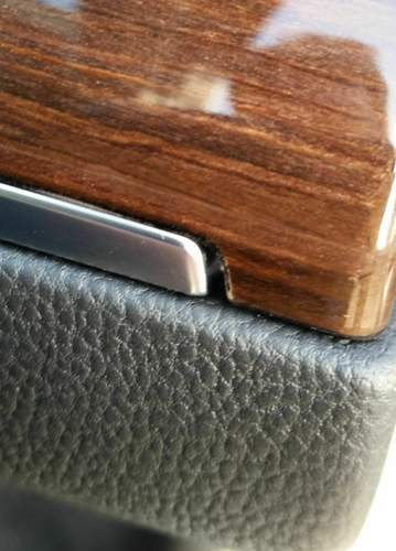

Nabend,
habe heute bemerkt, dass die Holzdekorleiste im Armaturenbrett am Übergang zum eingearbeiteten Metallelement auf der äußeren Beifahrerseite einen Spalt aufweist. Sieht so aus als wenn die Metallleiste ein Stück zu kurz ist..
Hat jemand ähnliche Erfahrungen?
Gruß Galak
Au weia, wenn das Fugenferdi sieht! 😰
Sieht echt bescheiden aus. Ist das beim standardmäßigen Aluinterieur auch der Fall oder nur beim Holz?
@Galak1975 schrieb am 13. November 2015 um 21:33:57 Uhr:
Nabend,habe heute bemerkt, dass die Holzdekorleiste im Armaturenbrett am Übergang zum eingearbeiteten Metallelement auf der äußeren Beifahrerseite einen Spalt aufweist. Sieht so aus als wenn die Metallleiste ein Stück zu kurz ist..
Gruß Galak
Das ist nicht normal! Habe gestern ein Passat bei VW besichtigt, und da hatte ich mir den Innenraum mal genau angeschaut (wegen diversen Mängel, Grat etc.)! Der Wagen hatten den gleiche Holzdekor, und die passte! Aber die Gratprobleme an den Zierleisten waren noch vorhanden. Der Verkäufer verdrehte bei dem Hinweis nur die Augen. Kann ich verstehen, denn in Wolfsburg und den Autohäusern haben die ganz andere Probleme (Abgase??🙂) !!!!!!!!!!!!!
