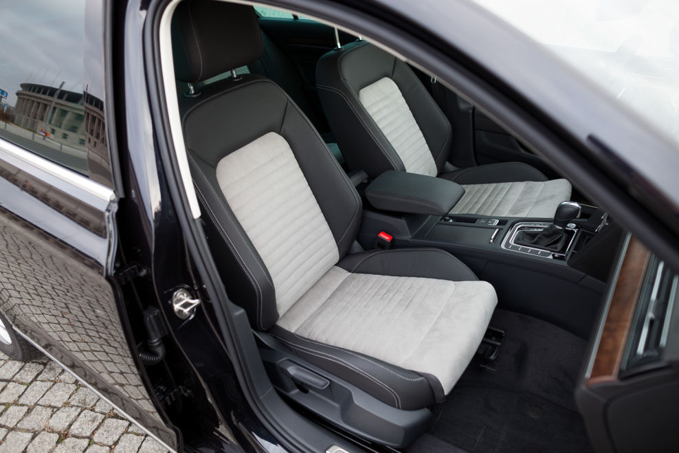

Hier ein paar Bilder vom Comfortline ErgoComfort Sitz
also da passt mein Schädel nicht durch beim Unfall....

Da muss man sich auch nicht dranhängen sondern den Knopf seitlich drücken. Dann lassen sich die Kopfstützen in Höhe und Tiefe verstellen.
eben. Hier wurde auch schon gesagt, dass das Kopfstützenprinzip beibehalten wurde. Daher mein KOmmentar
@OttoWe
Klar Knopf drücken!
Das hat der Freundliche auch getan, doch ohne Erfolg. Tiefer stellen is nich.
Und nochmal zum allgemeinen Verständnis:
Es geht nicht darum, dass in den Zwischenraum ein Kopf passen könnte, wie hier schon falsch verstanden wurde! Es geht darum, dass der Kopf (Schädeldecke) bei einem Aufprall auf die Unterkante der Kopfstütze trifft. Und dadurch besteht ein sehr hohes Verletzungsrisiko. Nicht umsonst gibt es die Vorgabe, wie eine Kopfstütze richtig eingestellt sein muss.
Meine Beiträge sollten - so dachte ich es mir - dazu dienen, mal am eigenen neuen Wagen die Augen auf zu machen und wenn dort auch etwas nicht ok ist - sei es die Einstellungsmöglichkeit der Kopfstützen, oder die messerscharfen Kanten an den Türen, etc. gleichfalls den Schnabel aufzureißen. Nur dann wird klar, dass es sich nicht um einen Einzelfall, sondern um massive Serienprobleme handelt.
Nein, dadurch besteht keinerlei Verletzungsrisiko! Die Vorgabe besagt, dass die Kopfstützenoberkante nicht im Bereich des Genicks enden soll, weil dann der Kopf über die Kopfstütze gedehnt werden könnte.
Wenn der Kopf dagegen an der Oberkante die Kopfstütze im unteren bereich trifft und der untere Kopfbereich von der Sitzoberkante abgestützt wird, dann besteht da kein Verletzungsrisiko!
Es gibt ja sogar Kopfstützen, die im mittleren Bereich ein Loch haben.

Wie gesagt, es besteht keine Verletzungsgefahr, weil der Kopf völlig ausreichend abgestützt wird und keine Gefahr besteht, dass der Nacken über die Kopfstütze gedehnt wird.
@OttoWe
Ich könnte Dir jetzt alle medizinischen Hintergründe dazu geben, warum das was Du sagst nur die halbe Wahrheit ist. Das würde aber den Rahmen hier sprengen.
Ja, das Überdehnen ist sehr gefährlich.
Das blitzschnelle Abknicken des Kopfes nach vorn inklusive Schlag gegen die Schädeldecke und einem gleichzeitigen Druck und Verschieben der unteren Halswirbelsäule über die Oberkante der Lehne hat zur Folge, dass es eine sehr starke Krafteinwirkung auf die obersten Halswirbel gibt. Je nach Stärke des Aufpralls reichen die daraus resultierenden Schäden unter Umständen bis zum Bruch. Und ich behaupte mal, das ist nicht weniger gefährlich...
muss aber dennoch sagen, dass es gut ist, darüber gesprochen zu haben. Im Nachhinein habe ich die Stützen zwar richtig eingestellt, gewusst habe ich das aber dennoch nicht. Bin da eher von "gemütlich" geleitet worden. Da werde ich drauf achten. Danke! 🙂
