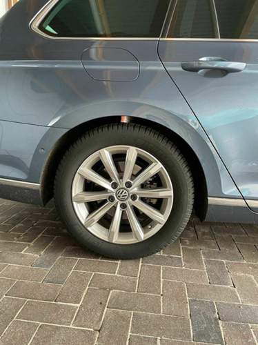

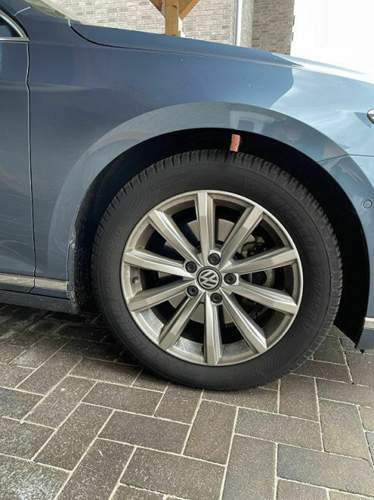

Hi, bei meinem hängt nichts hinten. 10/2015. 2,0l TDI mit DSG und 150PS. Als Familienauto mal voll, mal leer durch Höhen und Tiefen.. in diesem Juni mit 130.000km verkauft. Straße hat Gefälle, täuscht auf dem Bild... Bild aus diesem Juni, kurz vor Abgabe des treuen Gefährten.
20210613
@Stefan1981 schrieb am 24. Juli 2021 um 23:48:41 Uhr:
Hatte der die 17 Zoll Helsinki drauf?
