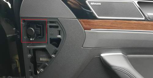

Hallo Zusammen,
bei meinem B8 2015 Highline 190PS TDI klapperte es ständig an der Beifahrerseite. Das Klappern wurde sowohl durch
basslastige Musik als auch durch Unebenheiten auf der Straße erzeugt.
Im Anhang seht ihr ein Foto an einer Stelle unter der kleinen Abdeckung an der Beifahrertür, bei der ich mich frage, was dessen Zweck ist. Jedenfalls... diese Vorrichtung ist beweglich und ich meine aus dieser Höhe die klappernden Geräusche zu vernehmen. Daher habe ich diese Teil mit einem Tempo unbeweglich gemacht und testhalber Musik abgespielt, die bis dato immer das Klappern erzeugte. Und ich hatte recht! Das Klappern war verschwunden. Ob es beim Fahren noch durch Bodenunebenheiten erzeugt wird, kann ich später testen. Ich werde berichten.
Du kannst diese Kunststoffbefestigung für die Türinnenverkleidung auch mal drehen und wieder einstecken (sie passt in verschiedenen Positionen), dann sitzt die Verkleidung ggf. fester. Damit hatte ich bei mir auch schonmal rumexperimentiert, da ich aus der Gegend ab und zu auch ein Klappern habe, allerdings nur bei wärmeren Temperaturen.

@johnny ramone schrieb am 13. Januar 2020 um 18:17:36 Uhr:
Tatsächlich hat das mit dem Einklemmen eines Tempos an diese Kunststoffbefestigungs nichts gebracht. Beim Fahren klapperte es immernoch.
Allerdings habe ich deinen Rat befolgt und diese Kunststoffbefestigung abgenommen und in einer anderen Position wieder eingesteckt. Jetzt ist diese Befestigung unbeweglich und beim Fahren hörte ich heute früh kein Klappern 😉
Heute Nachmittag teste ich dann das eine Lied, das zuvor immer Bass-Klappern erzeugte.
