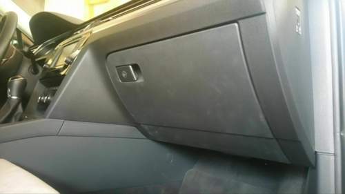

@#1850 schrieb am 19. Februar 2016 um 18:19:46 Uhr:
Welche Farbe hast Du im Innenraum? Foto?
Hier mal ein Foto.
Ungeachtet dessen, das es grad noch etwas schmutzig ist, sieht man doch den Farbunterschied.
Man könnte jetzt noch nicht mal argumentieren, das man sich an der Farbgebung des unteren Teils der Mittelkonsole orientiert hat. Leider bin ich fast schon der Ansicht, das dies standartmässig so ist, zumal die Klappe auf der Fahrerseite links neben dem Lenkrad die gleiche Farbgebung aufweist und ich es auch bei einem anderen schon so gesehen habe. Irgenwie finde ich das optisch doch schon bissel blöd.

ob das so gewollt ist ?! ist bei mir auch so stört mich nicht besonders aber es könnte einheitlicher sein sieht aus ob zwei Hersteller das machen das über Amateur Segment was dunkel ist bis zu DM Abschluss dunkel der Rest im Einzel Element wie Handschuhfach, Mittelkonsole unten und das Seiten Teil sind die helleren Elemente quasi fremd Hersteller
