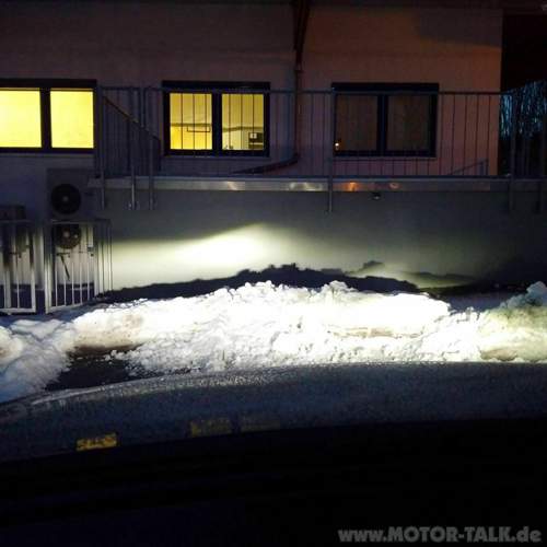

Hallo in die Runde,
War heute beim Freundlichen wegen meinem rechten Scheinwerfer, der sich regelmäßig nicht aus der Grundstellung bewegt. Nach knapp 6 Stunden kam die Info: " alles wieder fit" . Na da. Das Auto hatte vom Werk her völlig falsch ( oder besser: nicht eingestellte) eingestellte Scheinwerfer. Gut, nun haben Sie die Scheinwerfer in Grundposition gestellt und dann richtig eingestellt. Das ganze wurde dann bei minus 10 Grad ( so kalt war es heute den ganzen Vormittag bei uns )mehrfach wiederholt, und die beiden Scheinwerfer haben immer wieder die nun richtige Position gefunden. Ich bin dann heute Abend noch mal eine Runde gefahren und siehe da, es werde Licht, gute Ausleuchtung und nicht so eine drastische Hell-Dunkel-Grenze wie zuvor!

Nachtrag: es wäre ja auch zu schön gewesen!
Die Ernüchterung folgte am nächsten Morgen, der rechte Schenwerfer spinnt wieder. Nun muss das Auto für 2 Tage in die Werkstatt, eine Info von mir, dass es doch schon einige Fahrzeuge mit solchen Problemen gibt, wurde stillschweigend entgegengenommen, gut dass ich noch Garantie habe! Update folgt, spätestens am 22.01.

Nach den Bild nach ist auch der linke verkehrt oder schlimmer :/ die linienform ist Links nicht einstellkonform

Das sieht wirklich völlig schief aus, bei meinem sind das sehr exakte, gerade Linien, wie sie sein sollen.
