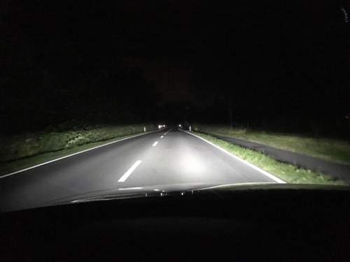

Mein Licht (großes LED)war nach der ersten Inspektion jetzt anscheinend wieder auf Grundstellung gestellt. Leuchtweite ca. 30m. War total genervt. Musste wieder hin zum neu einstellen. Jetzt passt es wieder. Ich hänge mal zwei Fotos an vorher / nachher. ( vergleicht hinkt nur leider ein wenig, da die erste Aufnahme mit einem IPhone6 und die zweite mit dem Iphone7 gemacht wurde. Trotzten sieht man das die Scheinwerfer nachher deutlich weiter scheinen)
Den Bildern nach zu urteilen:
Das erste ist etwas zu tief und musste korrigiert werden.
Das zweite ist viel zu hoch eingestellt. Damit blendet du jeden Entgegenkommenden.
Das Problem ist bekannt, dass viele VW/Audi Vertragshändler nicht in der Lage sind, LED/Matrix LED oder Xenon einstellen zu können.

...sehe das auch so. Es hat zwar noch niemand aufgeblinkt. Aber meiner Meinung nach sind sie jetzt auch zu hoch eingestellt. Ist das so schwierig die Scheinwerfer richtig einzustellen ? Wie peinlich von VW.
