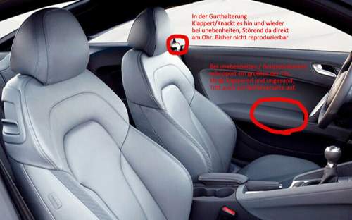

Ich setze den tollen Thread mal fort. Ich habe die Geräusche mal visualisiert.
Behoben ist bisher nichts, will auf Grund des Forums hier entscheiden ob ich selbst hand anlege oder zum Service fahre.
Tt-knacken
Tt-knacken2

gute Visualisierung der und Lokalisiation der Geräusche.
Die Geräusche an den A-Säulen und den Lautsprecherabdeckungen bzw. den Luftauslässen an den Lautsprechern treten bei meinem Wagen ebenfalls auf. Zusätzlich habe ich bei eingeschaltetem Gebläse ein rasselden Klappern aus der seitlichen Lüftungsdüse der Beifahrerseite. Ich hatte hierzu bereits einen Topic aufgemacht und angefragt, wie die Lautsprechereinsätze und die seitlichen Lüftungsdüsen demontiert werden können. Leider habe ich hierzu keine Rückmeldungen erhalten.
Aus leidvoller Erfahrung (zunächst bei einem TT TFSI und jetzt bei einem TTS) muss ich generell sagen, dass der TT sehr "geräuschempfindlich" ist und insbesondere der gesamte Armaturenträger klappert, knarzt und knistert. Auch diverse Aufenthalte in den Werkstätten und das Unterlegen diverser Teile mit Filz haben keine Verbesserungen gebracht.
So toll der AUDI TT auch vom Design und auch von der Optik und Haptik im Innenraum her ist, die Qualität des Fahrzeugs (siehe: Ledersitze, quietschende Bremsen, Flöte, Klappern, ...) ist - aus meiner Sicht - eine Katastrophe.
Das Geräusch zwischen Klima und Navi habe ich auch. Den großteil habe ich schon behoben, da ich die Blende die unterhalb vom Navi sitzt entfernt hat. Sieht man nicht von oben wenn man diese ausbaut. (wer das Radio schonmal draussen hatte, weiß welche ich meine)
Das Geräuscht ist aber nicht 100% weg, ab und an kommts noch aber leiser und wie gesagt seltener.
