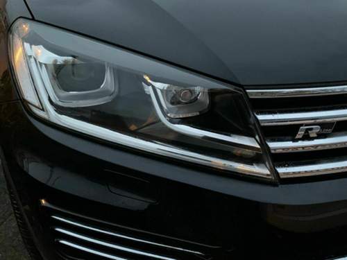

Nein, bei mir ist auch nichts beschlagen, weder Haupscheinwerfer noch Nebel.
Eventuell fehlen dir diese Gummi Entlüftungs Schläuche.
Bild #209682363
Das sind die, wo kleinere Insekten hineinkrabbeln und dann im Scheinwerfer ihre ewige Ruhe finden.
Meine Scheinwerfer beschlagen im Bereich der Blinker. Das ist jetzt seit Jahren so und ich meine es stand auch in der Betriebsanleitung, dass das vorkommen kann und kein Problem ist.
Also ich bin vorhin bei 1 Grad in die Waschanlage. Da ist nichts mit beschlagen...
weil da sollten ja dann auch die Scheinwerfer beschlagen wenn diese anfällig darauf wären.....
@Marco1969 schrieb am 8. November 2019 um 09:08:14 Uhr:
Es hat mit dem Luftfeuchtigkeit in außen Luft und mit dem Scheinwerfer Wärme zutun. Zum Beispiel bei mir bei null Grad aßen und 30 Minuten fahrt wird beschlagen. Es ist egal ob regnet oder oder nicht.
Grüß dich
Nevzat
Schau mal nach ob vielleicht deine Entlüftung am Scheinwerfer zu ist. Eventuell durch dreck oder irgendwelche Kleintiere. Meine sind nie beschlagen, auch die am A5 nicht. Egal welches Wetter herrscht.
Also ohne Spaß, ich kenne sowas echt nicht mit beschlagenen Scheinwerfer. Und bei mir im Winter ist es als lausig kalt im Schwarzwald und fahre dann in kurzer Zeit fast 500 Höhenmetern runter. Da beschlagen als eher gerne die Scheiben.
Hatte sowas erst einmal, dies war bei meinem Audi Q5 und da gab es dann einen neuen Scheinwerfer!
Ich habe Golf 7 zwei Jahre alt mit xenon DLA genau das gleiche, unten am Blinker Bereich auch beschlagen.
Ich werde trotzdem prüfen.
Danke für den Tipp
