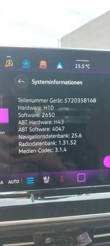

Hallo in die Runde,
ich besitze meinen Golf 8 FL seit letzter Woche Montag und folgende „Fehler“ sind mir seitdem aufgefallen:
1. Komforteinstieg (Fahrersitz) lässt sich nicht aktivieren.
2. Bei Nutzung von Spotify werden im Cockpit keine Wiedergabeinfos mehr angezeigt.
3. Fahrprofil (DCC) muss nach jedem Neustart erneut ausgewählt werden.
Beste Grüße
Marcel
Hallo @monkihell
Zu Punkt 1: Ja ist bei unserem auch so. Hintergrund ist uns auch noch unklar.
zu Punkt 3:
Das sich der Fahrprofil Modus immer wieder auf Comfort zurückstellt ist korrekt und kein Software Fehler.
Hintergrund ist das VW den Golf 8 in dieser Fahrprofil Konfig beim KBA bzgl. Abgaswerte zugelassen und angemeldet hat. Daher stellt sich diese Einstellung nach jedem neuen Starten des Autos zurück. Dies ist vorgeschrieben.
DCC aktiviert sich ja auch nur wenn du aktiv den Modus "Individuell" auswählst und dort drin deine Einstellungen wählst.
Diese Einstellungen bleiben aber gespeichert.
Heißt bei jedem Start des Autos einfach das Fahrprofil auf Individuell stellen.
Ich hoffe das war verständlich
